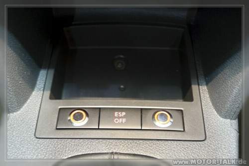

Themenstarteram 9. Juli 2006 um 10:35
moin,
erstmal wollte ich sagen, dass ich hier schon länger lese und wie toll ich das Forum finde.
Weis Jemand, wo ich Schalter finde, die neben den ESP Schalter passen bzw was diese kosten? Oder gibt es vielleicht baugleiche Schalter aus anderen VW Modellen, die ich auf dem Schrottplatz finde?
mfg Bruni
Und für die, die's genau wissen wollen:
Habe einen kleinen Spannungswandler mit 230V/150W unter der Ablage eingebaut, dort ist ja Platz genug.
Mit einer kleinen Relais-Schaltung kann ich nun mit dem Taster W ON die 230V-Steckdose aktivieren, das ON in dem Taster leuchtet dann auch zur Kontrolle, über das verwendete Multifunktionsrelais werden die 230V nach einstellbarer Zeit (in meinem Fall 1 Stunde) deaktiviert.
Dies Relais wird aber noch ersetzt gegen ein bereits bestelltes Eltako-Relais, das mir mit der Funktion "Stromstoßschalter mit Rückfallverzögerung" die Möglichkeit bietet, den Wandler nach Belieben ein- und auszutasten, und trotzdem bei vergessenem Aus-Befehl nach einstellbarer Zeit selbsttätig ausschaltet.
Nun kann ich jederzeit einen leeren Akku des Akkuschraubers, das Notebook oder was auch immer laden, das war schon lange ein Wusch von mir. Mal sehen, was mir sonst noch so einfällt...

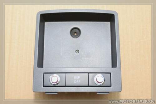

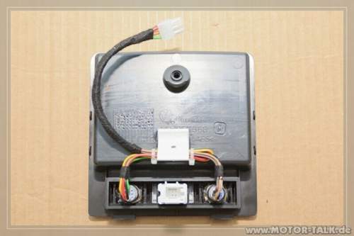

Die "Schalter" in der Mittelkonsole (ASR/ESP oder ähnlich) sind "nur" Taster, das heißt die Betätigung des "Schalters" liefert nur einen Tastimpuls. Wer hier also was schalten will muss das dann über ein Relais tun.
Ich wüste aber auch gerne welche weiteren Taster es noch gibt, für diesen Einbauort.

meine Lösung weitere Schalter neben den ESP Schalter (Taster) einzubauen:
1. Ablagefach ausbauen
2. Den ESP Schalter ausbauen, Führungsnase abschneiden und in die Mitte setzen
3. Die Blindkappen mittig mit einem Stufenbohrer auf 16mm bohren und Quer-Stege ausklinken
4. Schalter einsetzen ( in meinem Fall Taster # 701273 - 62 von CONRAD 5,33 € )
5. Schalter anschliessen
6. Ablagefach wieder einbauen
Fertig !
Die Schalter dienen in meinem Caddy zum Öffnen der Tiefgaragentore.
Die Fernbedienung, an der die Schalter angeschlossen sind, habe ich mit Klettband unter das Ablagefach geklebt.
Scheun Gruss
Thorsten
Moinmoin!
Also ich würde einfach nen ASR-Schalter nehmen.
(Hat allerdings auch nur Tastfunktion)
Stromstoßschalter dazu und fertig.
Das Symbol kann man vielleicht von unten schwarz machen.?

Das mit dem ASR-Schalter hatte ich auch erst überlegt.
Hab' auch schon mal in einem Thread darüber gelesen.
( Schalter mit schwarzem Klebeband überkleben usw. )
Würde mir aber zu langweilig aussehen und zu teuer sein ( ~17,- € pro Schalter + Stecker ).
