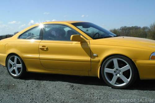

Ich habe 19-Zöller daruf:
Hallo T5 Power und alle,
hab jetzt ein bischen gestöbert und mir gedacht bevor ich ein neues Thema starte kann ich auch hier reinschreiben obwohl der thread schon seit gut 2 Jahren unberührt ist.
Aber meine Frage bewegt sich genau in diesem Bereich, 18" Felgen für C70 Typ N.
Habe mir vor kurzem einen langgehegten Traum erfüllt und einen C70 Coupe 2.5T (EZ 07/99) gekauft.
Die momentanen Canisto 17" mache ich zu den Winterfelgen und suche ab sofort neue Sommerfelgen.
Da hab ich mich jetzt in die Pegasus R-Felgen verguckt wobei die ja eigentlich für S60&V70R sind.
Habe aber auch das Bild von T5Power gesehen wo Du sogar 19" Pegasus auf Deinen C70 geschraut hast. (alle Achtung!) :)
Mir ist das etwas zuviel, 18" genügt mir (evt. sogar 17") und ich würd jetzt einfach gerne wissen ob es mit der folgenden Spezifikation Probleme geben könnte?
8x18 ET 46
btw, welche Reifen dadrauf? (235/40/18?)
Ich schwöre auf Michelin - hat jemand gute Erfahrungen mit anderen (günstigeren) Marken auf dem C70 gemacht?
Hatte früher einen S40 und Michelin waren die einzigsten die mich wirklich zufriedengestellt haben vor allem was die Laufleistung (gepaart mit Laufruhe) betraf.
Bin sehr gespannt auf Antworten
Die Pegasus,egal ob 17 oder 18 Zoll als Originale oder 19 Zoll als Replika sind offiziell nicht für den C 70 zugelassen,ausschließlich für den S 60 R und V 70 R P26.
Optisch würde ich 18 Zoll als Minimum ansehen,19 Zoll passt auch problemlos,denn der C 70 hat im Gegensatz zum S/V 70 und 850 sehr große Radhäuser und verkraftet auch 20 Zoll und 255er Bereifung problemlos.
Was man letztlich verbaut ist Geschmackssache,wobei ich finde,das man mit der "falschen" Felge auch optisch viel versauen kann.
Hab ggf. noch einen Satz neuwertige BBS CK-Räder in 19 Zoll mit 235/35/19er Bereifung übrig,kann ich günstig abgeben.
Bei Interesse melden....
Gruß,Martin

Danke schonmal für den input.
Also wenn ich das richtig verstehe sagst Du das die Original Pegasus nicht für den C70 zugelassen sind (macht Sinn).
Kann man sie trotzdem auf den C70 bekommen ohne riskieren zu müssen das man den Versicherungsschutz verliert - sprich kann man die abgenommen bekommen?
Ich denke,per Einzelabnahme sollte das möglich sein.
Wobei ich dann sogar noch mit Spurverbreiterungen arbeiten würde,da die originalen Peg´s relativ weit innen stehen.
2 x 10 mm dürften es schon sein.
Gleichzeitig würde ich hinten die Radlaufkanten anlegen lassen.
Gruß,Martin
