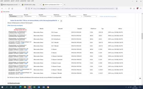

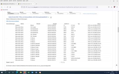

Themenstarteram 28. Juli 2022 um 11:01
Danke Mark. Die Artikelnummer der 220iger ist eine Andere wie für den 320iger. Oder Anders wenn ich eine für den 320iger suche sind die für den 200 und 220 nicht gelistet . und anders rum auch .
Themenstarteram 28. Juli 2022 um 11:57
220iger
Screenshot
320iger
Screenshot
