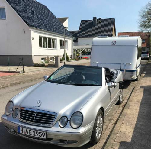

Hallo zusammen
Ich möchte mir eine abnehmbare Anhängerkupplung anbauen lassen.
Ich möchte möglichst eine Version, die man von unten einstecken kann, damit keine Löcher in den Stoßfänger eingebracht werden müssen.
Hat jemand von euch entsprechende Modelle, oder kann mir welche empfehlen.

Ich habe im Auftrag von Mercedes meine abnehmbare Anhängerkupplung bei Westfalia einbauen lassen, man sieht absolut von aussen nichts, wenn sie demontiert ist, auch die Steckdose ist gut versteckt. Kann die nur empfehlen, da diese Modelle auch bei DB im Werk bei Neuwagen eingebaut werden. DB hätte nur eine feste nachträglich eingebaut, was absolut nicht in Frage kam. Auch ist diese innerhalb von Sekunden ohne Probleme von unten reinzustecken.
LG Arno
CLK-Peter
Ich habe die abnehmbare AHK von ORIS von DC verbauen lassen. Wenn ich den Text meines Vorredners lese, kann ich nichts mehr hinzu fügen. Auch bei meiner sieht man nichts, auch nicht die Steckdose und sie ist wirklich schnell montiert. Wahrscheinlich ist die AHK von Westfalia sogar noch günstiger. Auch meine von ORIS ist eine sogenannte "Originale" von DC.
AHK
Ich habe gerade bei meinem Cabrio die von Westfalia eingebaut. Bei einem Händler in e bay nebst E-.Satz und Transport rd. 280,- E. Ist absolut die beste!

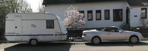

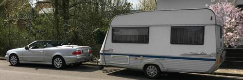

Habe mir eine von abnehmbare von Westfalia anbauen lassen.
(550.- mit Einbau)
Es ist schon so, wie ihr es beschrieben habt, man sieht nichts und wir können nun endlich mit unseren Mopeds in Urlaub fahren.
