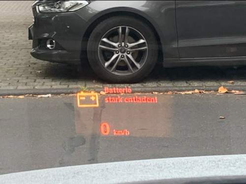

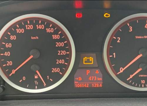

Mein E60 VFL zeigt seit ein paar Tagen immer die selbe Fehlermeldung "Batterie stark entladen" .
Deshalb werde ich schon mal die Tage kurz die Batterie bei irgendeiner Werkstatt prüfen lassen.
Falls diese defekt ist muss ja eine neue rein. Bei Varta auf der Website werden mir für meinen zwei Batterien angezeigt.

Themenstarteram 13. September 2019 um 14:48
Werde bald eine neue kaufen...

Bei 50% sollte eigentlich noch nicht jeden Tag die Meldung kommen 'Batterie stark entladen'. Das Batterie Management Modul schaltet in der Regel im Stand die meisten Verbraucher nach einiger Zeit ab.
Um andere Fehlerquellen als die Batterie auszuschließen, könnte man abends die geladene Batterie abklemmen, und am nächsten Tag wieder anklemmen, wenn dann oder nach zwei drei Starts wieder die Fehlermeldung kommt, ist die Batterie definitiv hinüber. Manche defekte Batterien (korrekt eigentlich Akku) neigen zur Selbstentladung.
Wenn der E60 noch viele Jahre fahren soll, dann die AGM Batterie, für drei vier Jahre reicht auch der Gel Typ von Varta.
