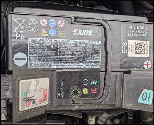

Danke euch... jetzt konnte sie doch noch ein Bild machen.
Neue Batterie konnte er uns eh nicht verkaufen, weil er keine hatte, die passt. Er hat problemlos überbrückt und meine Frau fährt jetzt mal 20-30km. Morgen sehen wir dann weiter wie es um die Batterie steht.
Hier das Bild der Batterie. Scheint keine AGM zu sein oder?
Eine genaue Bezeichnung konnte ich jetzt auch nicht sehen.
Screenshot-2024-09-30
...ist eine EFB- Batterie.
Die Unterschiede siehe Link
Die genaue Bezeichnung steht auf der Batterie
1S0 915 105 A EFB

Ah ok, ich hatte nach einer auffälligen Bezeichnung gesucht. Mit 1S0 015 105A kann ich dann eine Beliebige nehmen oder?
Denn die Bosch kostet 90€ und die Exide oder Varta liegen bei über 110€. Qualitativ hätte ich jetzt bei allen drei keine Bedenken. Daher wundert mich der Preisunterschied.
Eine AGM macht wahrscheinlich keinen Sinn, da man - soweit ich lesen konnte - diese nicht ohne Anlernen wechseln kann.
Die von dir verlinkten Batterien haben eine doppelt so hohe Kapazität (640A statt 320Ampere) als die, die jetzt drin ist.
Ich weiß nicht, ob das was ausmacht, könnte mir aber vorstellen, dass deine Lichtmaschine die nicht richtig geladen bekommt.
Alle drei Batterien passen von den elektrischen Daten. Wichtig sind die Abmessungen und gleiche Art, in diesem Falle EFB.
Die Nennkapazität ist in Amperestunden angegeben = Ah. Ob 59 Ah oder 60 Ah spielt keine Rolle, da ist kein Anlernen notwendig.
Die Angabe A bezeichnet den Kaltstartstrom bei - 18 Grad C. Je höher der Wert desto besser.

Nachdem das Auto gestern überbrückt und 30km gefahren und abgestellt wurde, sprang es heute Nachmittag wieder nicht an. Da scheint wohl die Batterie hinüber zu sein. Die hat jetzt auch schon 10 Jahre auf dem Buckel. Zwar wird das Auto wenig genutzt (3-4TKM/Jahr) aber dennoch sind 10 Jahre wahrscheinlich schon ok.
Ich hoffe, dass es nichts anderes ist.
Ich habe jetzt diese Batterie hier bestellt und hoffe, dass die passt. Ist die gleiche Marke, die drin ist.
@G-Ultimate schrieb am 1. Oktober 2024 um 16:05:32 Uhr:
Danke euch für eure Hilfe!
10 Jahre bei so geringer Fahrleistung ist mehr wie gut.
Normal sind Batterien nach 5-7 Jahren "fertig"
