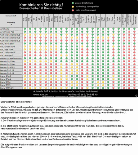

EBC Greenstuff
Mfg Derdoo
am 8. Mai 2009 um 9:32
Was sind denn schlechte beläge, oder harte beläge?? Woran erkenne ich das denn ,wenn die NEU sind????
(mal doof wie ich bin gefragt)
Hab da noch was intesanntes.
Mfg Derdoo
Sbk
Seltsamerweise hab ich weder die Sandtler-Scheiben von der Aufstellung noch die Tarox bisher für irgendeines meiner Fahrzeuge oder der meiner Kollegen bekommen - was ansich schade ist, denn die scheinen ja sehr "kompatibel" zu sein.
