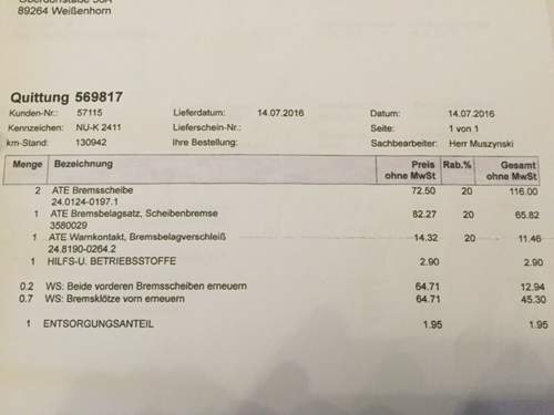

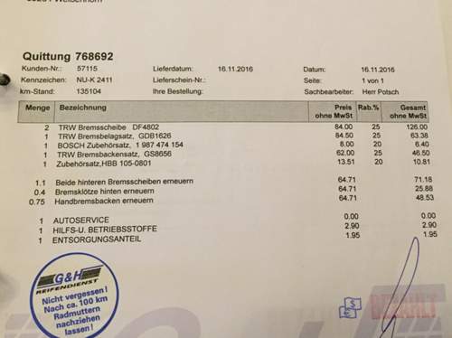

Ich hab es damals bei g&h machen lassen
Hier mal die Rechnungen mit den Teilen.

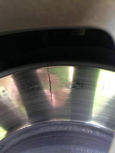

Es ist egal welchen 0-8-15-Markengersteller Du kaufst. Als ich meinen 325d kaufte, waren Original Bremsscheiben drauf. Ergebnis: irgendwann hatte ich sie krumm gebremst. Danach kamen teure Tarox F2000 --> krumm
Textar StandartScheiben --> krumm und zum Schluss heftig gerissen
Und nun ATE seit ein paar 1000km und so langsam geht das Geflatter wieder los. Ich will es aber echt auch net begreifen, dass ich nicht mit 200 an der letzten Bake die Ausfahrt anbremsen kann. Mittlerweile achte ich schon drauf die Bremse auch wieder kaltzufahren. Nützt auch nix.

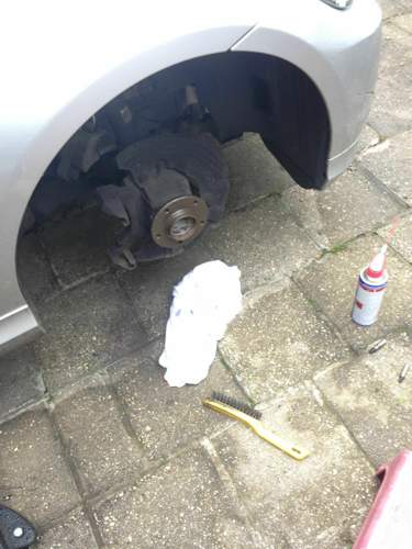

Wichtig ist auch lass Dir nicht irgendwelche Montage-Pasten auf die Nabe schmieren, bevor die neue Scheibe draufkommt. Die gehört nur ordentlich geputzt und mit einem leichten Ölfilm gepflegt. Pasten neigen dazu sich zu bewegen und ein paar Hundertstel Bewegung auf der Nabe, bringt schon Zehntel Bewegung zwischen den Bremsbelägen und dann flattert es.

Wie sie ein 335i serienmäßig hat. Ja ist nachgerüstet. Danach hatte ich die ersten beiden gerissenen Bremsscheiben in meinem Leben;)
Kommt hoffentlich nie wieder vor. Wenn ich mir vorstelle ich hätte das übersehen und das nächste mal, wenn ich bei 200 kräftig auf die Bremse trete, macht es knack und das Rad steht.
