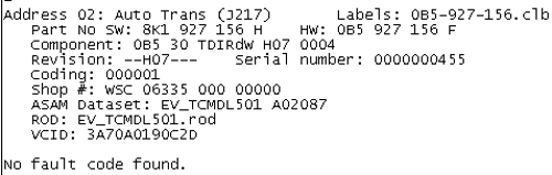

Dies vermisse ich nun im A4 mit 2.0 TFSI und Quattro. Dieser brauch eine halbe Ewigkeit, nach dem Schalten am Paddel und der Gangwechsel an sich ist manchmal so, als würde man die Kupplung zu langsam kommen lassen.
Habt ihr ähnliche Erfahrungen?
Gibt es ein Update? Meiner is MJ2010, EZ 02/2010.
Vielen Dank,
der Spocht
Habe jetzt das Update bekommen. Es ist ein Unterschied wie Tag und Nacht!
Im kalten Zustand war die Automatik extrem träge, benötigte relativ viel Drehzahl, um anzufahren.
- behoben
Auch bei schon sehr leichter Bergfahrt, hat die S tronic sehr lange in den Gängen "gehangen" --> relativ hohe Drehzahlen
- behoben
Allgemeines "Kupplung schleifen lassen" und im 2. Gang anfahren
- behoben
- Gedenksekunde beim Schalten im manuellen Modus
- verbessert
Allgemein ist das Drehzahlniveau wesentlich niedriger, als vor dem Update der Software. Dem Verbrauch wird es auch zugute tun. Super!

Klingt auch plausibel. Wobei auf "S" ja dann wieder kein Unterschied zur sportlichen Einstellung vom DriveSelect bestehen sollte. Müsste man mal jemanden fragen, der DriveSelect per VAGCom freigeschaltet hat...
