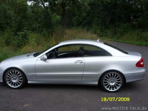

Hallo liebe CLK-Freunde!
Habe vorne bei meinem coupe 235er und hinten 255er Reifen mit 19 Zollern drauf. Von der breite her ist es auf der vorderen Achse perfekt. Aber hinten brauch ich unbedingt Distanzscheiben. Weis aber noch nicht wie breit die Scheiben sein sollen.
Kann mir da jemand helfen??? Evtl auch mit Bilder usw.
THX!!

ich fahr 255/35/ ZR18 auf der Hinterachse auf 10x18 Zoll ET15.....da passen keine 20 mm Platten drauf, der sieht dann aus wie ein Bobby Car...grins.....ich geh auf 15mm runter

Auf meinem CLK 500 habe ich hinten 9,5x19 ET15 mit 265/30-19 montiert.
Das paßt, finde ich bestens. Es ist noch etwas Platz, daß die fuhre auch bei hohem Autobahntempo komplett einfedern kann.
Die Spurverbreiterung, die Du montieren kannst, hängt ja auch von Deiner Felge ab.
Wie breit ist die Felge ? Welche Einpresstiefe (ET) hat die Felge?
Wenn Du diese Infos postest, dann kannst Du auch auf eine exakte Antwort hoffen.

ich habe:
vorne 225/40/ R18 mit Brabus 8,5 und ET 35 mit 5 mm Distanzscheiben und
hinten 255/35/ R18 mit Brabus 9,5" und ET 35 mit 20 mm Distanzscheiben drauf.
Vorne ist absolut ok, aber hinten sind 20 mm sehr knapp, daher rate ich bei 255er
mit ET 35 und 9,5 Zoll zu 15 mm Spurverbreiterungen, sonst muss die Falz
(Kotflügel/Stoßstange) in den hinteren Radkästen gekürzt/abgeschliffen werden.

fahre vorne 8,5x19 ET 35 mit 235/35 und 10er Scheiben und hinten 9,5x19 ET 35 mit 265/30 , auch 10er Scheiben, passt genau und trotz intensiver TÜV-Prüfung keinerlei Probleme
