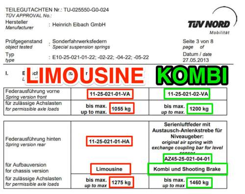

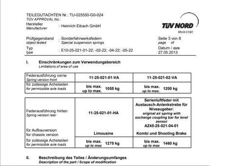

Hallo
Ich habe mir eine Eibach Pro Kit Federn (30mm) ausgesucht und Teil Gutachten runtergeladen.
Mit dem Gutachten war ich heute beim TÜV und habe nachgefragt ob das passend sind.
Der meinte das vorne Achslast bis 1050kg sei und mein Fahrzeug hätte 1180 kg.
Aber im Gutachten steht auch bis max 1200kg
Könnte ihr mir bitte helfen?
Ich habe mal ein Bild vom Gutachten hochgeladen
MFG
Gutachten-screenshot
@kilicbey25 schrieb am 22. März 2023 um 12:58:24 Uhr:
Du hast eine Limousine.
Das Gutachten sagt: Limousine Achslast Vorderachse bis max. 1.055 kg
Wenn dein Fahrzeug eine Achslast größer als 1.055 kg hat, wird das nichts.

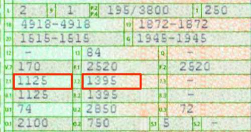

Mein Kombi hat VA 1.125 kg und HA 1.395 kg.
Gutachten
Fahrzeugpapiere Kombi
Themenstarteram 22. März 2023 um 13:20
Mein Fahrzeug hat VA 1180KG,. HA 1260KG

Moin,
wenn Du mal auf https://www.eibach.de/eibach_ip_catalog.php gehst, und die Daten von deinem Auto dort eingibst, findest Du
EIBACH - Fahrwerkssatz, Federn "Pro-Kit"
Eibach Artikelnummer E10-25-021-02-22
EAN 4050278002462
Tieferlegung VA: 30 mm
Tieferlegung HA: 30 mm
Achslast VA: max. 1.270 kg
Achslast HA: max. 1.275 kg
UVP: 322,49 €
Bester Preis im Netz: 131,39 €
https://www.lott.de/.../...ssatz-30-mm-30-mm-e10-25-021-02-22-ww670366

Ich habe auch heute per Email angefragt ob die passen. Als Antwort haben die mir folgendes geschrieben:
im Federnkit E10-25-021-02-22 sind die Federn 11-25-021-02-VA + 11-25-021-01-HA enthalten.
Link zum aktuellen Teilegutachten:
https://media.carparts-cat.com/.../E1025021.PDF
Der Kit E10-25-021-02-22 passt also für Fahrzeuge mit Achslast vorne von 1161-1270kg
Einbauort: Vorderachse,
Tieferlegung ca.: 30 mm
Einbauort: Hinterachse,
mit Gutachten,
Achslast VA bis: 1270 kg,
Achslast HA bis: 1275 kg,
für Fahrzeuge ohne AMG-Fahrwerk,
für Fahrzeuge ohne Niveauregulierung
TÜV sagt aber, das mit 1270Kg für Kombi sei, und nicht für Limousine
MFG
