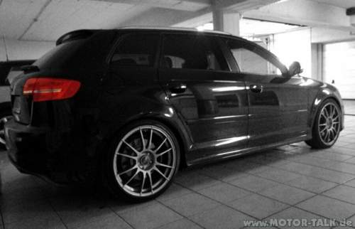

Hiho,
naja ich montiere im Sommer 8x18" ET 38. Ich finde nicht, es trägt zu dick auf. Wie es sich mit den Beschleunigungswerten oder dem Spritverbrauch verhält, kann ich noch nicht sagen. :D
