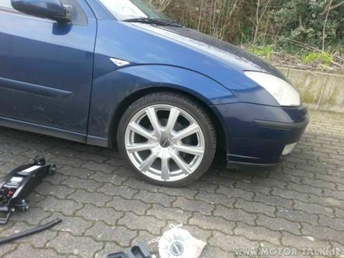

am 12. März 2008 um 18:29
hab auf meinen 7,5J 18" 225 er drauf gab auch keine probleme mit den eintragen

welche 18 zöller hast du denn?
