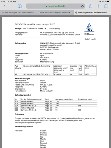

Hab mal ein Beispiel bei Felgenoutlett rausgesucht
Danach dürftest Du mit Auflagen sogar 195/45/15 auf dieser Felge fahren.

Felgenoutlet hat jetzt zumindest welche in 14x5J ET 45, ich denke es macht wohl Sinn, genau diese Größe zu nehmen.
Wie schon gesagt, man kann auch andere Größen nehmen, entsprechendes Gutachten oder ABE vorausgesetzt.
