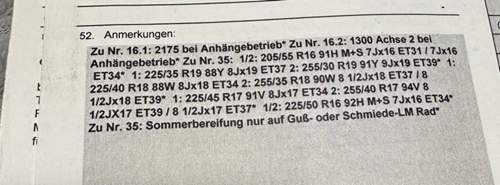

Man darf von BMW folgende Reifendimensionen fahren:
16 Zoll
VA: Reifen 205/55 R16 91V - Felge 7Jx16, ET34
HA: Reifen 205/55 R16 91V - Felge 7Jx16, ET34
16 Zoll
VA: Reifen 225/50 R16 92V - Felge 7Jx16, ET34
HA: Reifen 225/50 R16 92V - Felge 7Jx16, ET34
17 Zoll
VA: Reifen 225/45 R17 91V - Felge 8Jx17, ET34
HA: Reifen 225/45 R17 91V - Felge 8Jx17, ET34
17 Zoll
HA: Reifen 255/40 R17 94V - Felge 8,5Jx17, ET37
18 Zoll
VA: Reifen 225/40 R18 88W - Felge 8Jx18, ET34
HA: Reifen 255/35 R18 90W - Felge 8,5Jx18, ET37
19 Zoll
VA: Reifen 225/35 R19 88Y - Felge 8Jx19, ET37
HA: Reifen 255/30 R19 91Y - Felge 9Jx19, ET39

Fahrertür aufmachen, rechts unten an der B-Säule ist eine Plakette wo alle verfügbaren, freigegebenen Reifendimensionen aufgelistet sind.

Du darfst von BMW folgende Reifendimensionen fahren:
-205/55 R16
-225/45 R17
Mischbereifung:
-VA: 225/45 R17; HA: 255/40 R17
-VA: 225/40 R18; HA: 255/35 R18
-VA: 225/35 R19; HA: 255/30 R19
...alles andere musst du eintragen lassen.
Falls ich was vergessen hab, korrigiert mich.

225/50 R16 gehen auch noch

Was man nicht vergessen darf, das sind nur die Reifengrößen! Bei Original E9x Felgen kann man bis auf ein paar Ausnahmen alle ohne Eintragung fahren. Fremdfelgen oder nicht E9x Felgen müssen trotzdem eingetragen werden, bei denen liegt eine ABE bei (bzw. Mitführen)

Würde gerne bei meinem E90, MJ 2008, 318i
18" Felgen haben.
Die freigegebenen Größen sehen aber nur eine Mischbereifung vor!
VA: 225/40 R18
HA: 255/35 R18
Kann ich einfach auf die VA und auf die HA die 225/40 R18 drauf machen und sie dann eintragen lassen?
Oder ist es zwingend erforderlich die Mischbereifung?
Vielen Dnak für eure Antworten.
Also meinen habe ich letzten August gebraucht mit rundum 225/40 18 gekauft und so ist es auch eingetragen worden. Sollte also machbar sein.

Ich fahre im Winter auf der 216er 225/40/18 rundum
Das muß natürlich per Einzelabnahme abgenommen und eingetragen werden!
