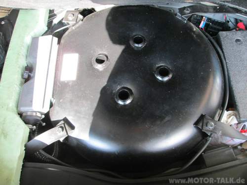

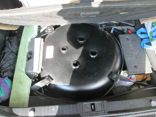

Moin!
Ich habe einen 2008er S211 E280. Ich habe mir vor 2 Jahren eine Vialle LPi Anlage einbauen lassen. Der Einbau hat 3000,- Euro gekostet und war inklusive eines Ersatzwagens und des Verwaltungskrams.
In die Ersatzradmulde wurde ein 72 Liter Tank verbaut. Der Tankstutzen sitzen unter der Tankklappe. Dort wäre es möglich, den französchen Dish noch unter der Klappe angecshraubt zu lassen. Der deutsche ACME Anschluß muß als Adapter immer aufgeschraubt werden. Die Tankuhr sitzt bei mir schön versteckt im Fach (oder Aschenbecher) unter dem Deckel in der Mittellkonsole.
Wenn Du eine Vialle LPi haben möchtest, bevorzuge die Vialle Center Betriebe, denn die dürfen von Vialle aus auch die Einspritzdüsen in die Ansaugbrücken verbauen.
Die Vialle LPi ist absolut wartungsfrei. Keine Filterwechsel oder Einstellarbeiten. Zuvor hatte ich einen Opel Omega B, der bei 100.000km die Vialle LPi bekommen hat. Dieser wurde bei 240.000km abgegeben und gegen den Mercedes eingetauscht. An der Gasanlage war bis dahin nichts gewesen. Habe nur tanken müssen... ;-) Der Mercedes ist jetzt 70.000km mit Gas gefahren. Dabei hatte ich auch Autobahnstrecken mit 200km/h. Allerdings dreht der Motor dabei ja gerade mal 4000 Touren. Hatte nie ein Problem.
Vermutlich kommt es auch bei den flüssig einspritzenden Vialle LPi zu einem Leistungsverlust, aber der fällt mir bei meinem 3Liter Benziner genau so wenig auf, wie er Dir bei Deinem 350er auffallen wird. Der schwere Omega hat mit seinen 144PS dagegen im Sommer mit Klimaanlage schon einen leicht spürbaren Leistungsverlust unter Gas.
Ich hoffe, es hilft Dir weiter.
Viel Spaß mit Deinem zukünftigen Gasauto. Du wirst es sicher nicht bereuen!
Viele Grüße!
