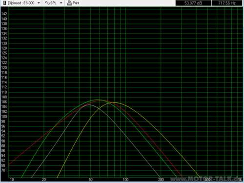

Ich hab mal ein bischen mit WinISD herumgespielt.
Ich häng mal die Gesamtkurve bei einer 18dB/okt Trennung zwischen den Subs an. Polk cc mit 55L Qtc=0.7, Impulse vented 30L 40Hz.
Der Impulse läuft mit 250W gegen xmax, vorausgesetzt die Spule hält das aus. Der Impulse bekommt in dieser Grafik nur 50W!! und wird zzgl. Druckkammer effekt im Auto vermutlich schon den Polk übertönen.
Das ganze würde vll Sinn ergeben wenn du zwei Polk als Tieftöner in die vorderen Türen bauen würdes. Dann könnten die bis in den Grundton spielen, den ganzen Kickbereich abdecken und müssten durch die geringere Distanz auch weniger pegeln. Im Heck verbaut finde ich den Polk einfach nur überflüssig. Mehr wie Zimmerlautstärke wird damit sowieso nicht drin sein, dann brauchst du auch keinen 30er für den Tiefbass sondern kannst dem Polk auch einfach einen Port bauen.
Weis ist der Impulse, gelb der Polk. Vom Pegel ist die maximalleistung vergleichbar mit einem hertz ES300 cc an 150W oder BR an 75W, rot und grün...
