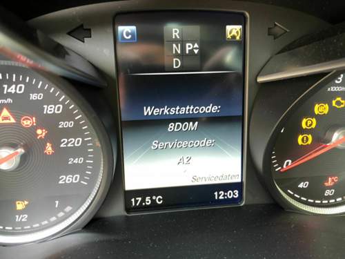

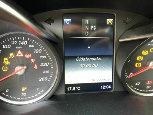

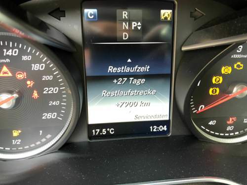

Um zu wissen was genau gemacht werden muss, musst du über das KI das Werkstattmenü auslesen.
Der angezeigte Code kann dann umgeschlüsselt werden, damit du weißt was gemacht werden muss.(Bsp.im Anhang)

Service 1 bedeutet kleiner Wartungsumfang! (~~Das was Du aufgezählt hast, ohne Ölwechsel)
Service 2 wäre großer Wartungsumfang der kommt dann wahrscheinlich das nexte mal
Service 3 ist Motoröl und Filter Wechsel
Service 4 bedeutet Bremsflüssigkeit wechseln!
Das sind die Sachen die deine Auto gemacht haben möchte! Diese Punkte ändern sich Jährlich je nachdem was eben dein Auto braucht.
Insgesamt geht das bis Punkt 20...

welches Öl genommen werden muss?)
Das mit der richtigen Freigabe! Steht aber auch in deinem Serviceheft!
