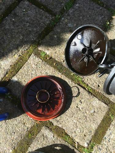

Der Filter besteht aus einer Membran, und wenn man sich das teil was ich fotografiert habe mal anschaut, kommt man selbst drauf, das dieses Ding durch die Dämpfe und Öle mit der Zeit nicht mehr Funktioniert.
Ich kann hier nur empfehlen das Original zu kaufen, da die Membran im Filter sehr auf das Material angewiesen ist.
Der Begriff "Filter" ist hier nicht richtig. Es ist wie gesagt ein Zyklonabscheider, der ohne phyisches Filtermaterial daherkommt. Eine Membran ist kein Filter. Ein Ölabscheider mit Filter finden wir vllt beim M57, aber der Zyklonabscheider arbeitet anders.

Die Original-Ausführung passt meistens besser, hält meistens wie ab Werk, aber kostet eben nen ordentlichen Taler. Würde unabhängig davon bei der Gelegenheit empfehlen auch die Faltenbälge des Ansaugstutzens zu erneuern. Dort verbirgt sich ja meist doch der ein oder andere Riss.
Andererseits sollen die Teile von Febi, Meyle, Vaico auch gut sein (um nur ein paar zu nennen), die auch ne gute Zeit halten. Auch gibt es Masochisten, die immer das billigste Set kaufen und alle 30tkm austauschen.

ich wollte nicht klugscheißen. Das wesentliche Teil im Zyklon ist eine Membran und auch BMW Bennent es als Filter.
Der Unterschied ist hier nicht nur in der Passform zu Suchen sondern auch auf das Material auf das wesentliche Teil zu richten Siehe mein Bild. Das ist vergleichbar mit der Vanos vom M54
BMW benennt das wie?
Wo finde ich hier das Wort "Filter"?
Wenn ich schon nicht klugscheißen will,dann bitte vorher gegenchecken,ob ich es auch richtig anstelle.....
Es ist ein 1. Ölabscheider und 2. Druckregelventil!
DAS sind die von BMW verwendeten,OFFIZIELLEN Teilebezeichnungen,wie man nachlesen kann.
