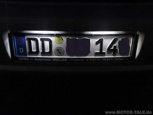

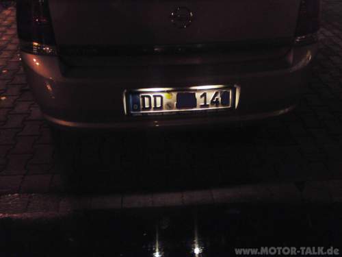

Ich habe bei meinem Opel Vectra C 2.2 DTI GTS, EZ 02/2003 vom ATU LED Kennzeichenleuchten für die Glassockel drinnen. Davor habe ich ein Relais reingelötet damit die Kennzeichenbeleuchtung nicht nachblinkt. Die Standlichter habe ich mit je 1 Relais (2 Relais) auch in LED, allerdings andere.
Doch die Kennzeichenleuchten sind relativ billig, bei Erschütterung gehen sie mal nicht usw. --> die 2 Kontakt-Stäbe am Lämpchen sind ganz locker, die kann man teilweise sogar rausziehen.
Könnt ihr mir bitte irgend ein Marken-Produkt posten (mit Link?) was ich verbauen könnte? Sie müssen nur seitlich auf 1 Seite wegleuchten, da die Lämpchen beim C-Vectra horizontal eingebaut werden (darum hab ich nicht dieselben wie beim Standlicht genommen, weil die dann einfach zu schwach leuchteten).
Wäre für Vorschläge sehr dankbar!

Der w account is der von meinem bruder. Ich hab einfach ein relais vor den beiden kennzeichenleuchten und je 1 für die standlichter dazwischengelötet damit er wenn du abdrehst den strom komplett wegnimmt.
Bei den standlichtern musste ich zudem boch widerstände reinlöten damit sie nicht durchbrennen.
Das checkcontrol hat nichts gemerkt sobald das relais dranhing, allerdongs hab ich bei der kennzeichenbeleuchtung ohnehin kein checkcontrol
Zum osram lämpchen... Mein problem ist dass die nur nach vorne leuchten, ich brauch aber welche die seitlich wegleuchten
