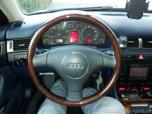

Wollte gern mal wissen welche Lenkräder alle in unseren 4B passen

ich habe aber mal gehört das es Unterschiede beim Airbag gibt. oder kann ich mir auch einfach so ein Lenkrad aus dem FL einbauen was Plug and Play passt?

Leider kann ich es nicht allzu genau sagen, aber soweit ich weiß passen die vom A6 VFL oder A4 ausm Baujahr und das wars schon so ziemlich...
Die vom Facelift passen meine ich nicht und neuere (4F, 8E,...) passen nicht, weil ein anderer Airbag (2-Stufig) verwendet wird. Also leider steht nicht viel zur Auswahl... :(

Die FL-lenkräder passen auch alle, aber da gibt es dann farbunterschiede.

Also muss ich nur drauf achten das der Airbag Stecker Gelb ist? und das es nur ein Stecker ist?

richtig, airbagzündung ist imemr gleich, entweder stecker passt, oder passt nicht. alle airbags mit 2 steckern passen nicht.
Aufnahme an der Lenksäule ist imemr gleich

Kann ich auch Lenkräder z.b. aus einem A2 oder A8 facelift nehmen? denn vielleicht bietet jemand in der bucht das Lenkrad unter einem anderen Namen an welcher dann nicht A6 Beinhaltet.
aber ihr habt mir auf jeden fall schonmal sehr weiter geholfen denn irgendwer hat mir mal gesagt das sie nicht passen aus dem facelift. aber würde schon gern so eins nehmen da ich es sehr schön finde mit dem Chrom Ring

Ich möchte gern das vom Facelift haben da ich es schöner finde mit dem Chromring am airbag.
momentan habe ich das ganz normale alte drin.

noch eine frage habe gerade gesehen das die steckerfarbe beim facelift lenkrad welches an den airbag geht blau ist aber das andere ende gelb ist. passt es trotzdem?

Fl Airbags habe eine abdre form die mitte unten ist anders und der bogen oben sm Airbag ist anders passt nicht beim vfl lenkrad und um gedreht

Aber nur nochmal zum Verständnis das komplette Facelift lenkrad mit airbag passt aber in den vorfacelift ja?

Wenn der Stecker identisch ist --- ja.

Hier in dieser Auktion sieht man den Stecker ganz gut
der für den airbag ist lila aber das andere ende gelb. aber es würde auch passen oder sehe ich es falsch?
