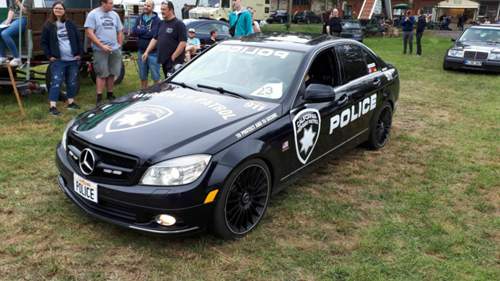

Du meinst so in der Art?
Ich weiß nur, das der Zugelassen ist und keinerlei Probleme mit TÜV oder Polizei hat. Er wird zwar gerne angehalten laut eigener Aussage und kontrolliert, aber es ist alles ok soweit.
20180602-124548

Zur Lackierung: Sollte dein Problem sein was du auf dein Auto malst. Solange da nicht Sachen wie zB Amtsanmaßung kommen. Ob du tatsächlich "Police" quer über die Scheibe machen kannst wie der MB in dem Bild, glaube ich fast nicht.

Ich würde auch sagen, dass es am Besten ist, sich mit dem TÜV Prüfer Deines Vertrauens abzustimmen.
Allerdings entspricht dieses Fahrzeug und die Lackierung nicht dem Aussehen unserer Polizei oder anderer behördlicher Fahrzeuge. Von daher sollte das keine so großen Probleme bereiten so lange man sich Blinklichter und Sirenen verkneifen kann. :D
Bei uns hat mal eine Zeitlang ein (relativ neuer) Ford in US-Police-Ausführung gestanden. Bis auf die Leuchtbalken auf dem Dach sah das Ding sehr originalgetreu aus, soweit ich das aus meiner Fernsehbildung (was das Aussehen der US-Polizeiwagen angeht) beurteilen kann. Und ein Kollege von mir hat einen alten US-Militär-Jeep zu einem "Military Police"-Fahrzeug umlackiert, incl. diverser Einheitenkennzeichnungen usw.
Ich denke da so wie torre01 - da es keinem deutschen Behördenfahrzeug ähnelt, sollte es da keine Probleme geben.
