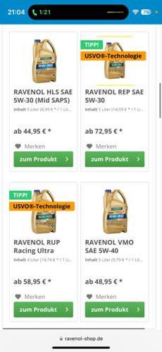

Seit wann nicht mehr das 5w40? Oder ist das beim 40d anders?
Ich weiß nicht, wie ich dir genau antworten soll, der Motor ist identisch, der 40D hat 2 Turbinen. Sie können auf den Websites von Shell, Mobil oder Castrol nach Ölen suchen, ich bevorzuge Ravenol
@kensington schrieb am 3. Mai 2023 um 21:02:13 Uhr:
Laut Ravenol auch nach wie vor 5w40
Hätte mich stark gewundert
...und das 5w40 ist ein LongLife Öl???
