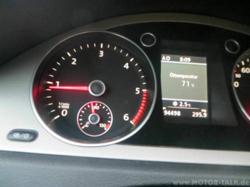

Da würd ich eher auf ein ausreichend junges weisses KI umrüsten (oder gleich farbig) sehe dann meine Öltemperatur und weiterhin mein Telefonmenue :D:p - den Rest braucht doch kein Mensch ;)

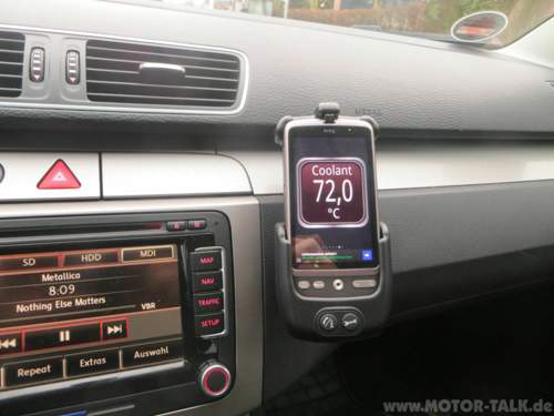

Die Lösung hat AOLM Dir doch oben schon gezeigt: Umrüsten auf weißes bzw. farbiges KI, dann hast Du die Öltemperatur. Falls das nicht genug für Deine Fürsorge sein sollte, OBD Bluetooth Dongle und passende App benutzen, dann kannst Du auch endlich die Augen von der Fahrbahn nehmen und durch unendliche Infos der Steuergeräte blättern.
