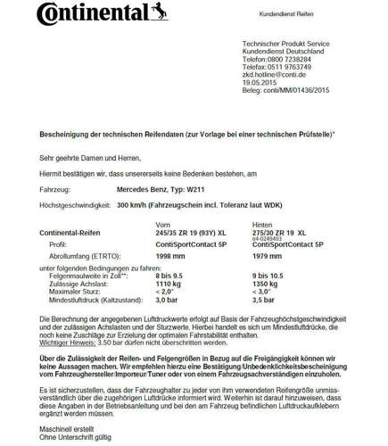

Ich habe mich vor einigen Jahren mal mit dem Thema auseinandergesetzt. Der E 500 T läuft ohne Begrenzer ja auch knapp 300. Mir war das nachher aber zu aufwendig für ein paar Sekunden oder vielleicht auch Minuten, die ich dieses Tempo fahren kann.
Fakt ist, vor knapp zwei oder drei Jahren hat ausschließlich Conti eine Freigabe für Tempo 300 auf dem T-Modell gegeben. Der Knackpunkt war der Tragfähigkeitsindex der beim Kombi etwas höher sein muss als bei der Limousine. Ich rede hier natürlich über die Standardbereifung der AMG Versionen.

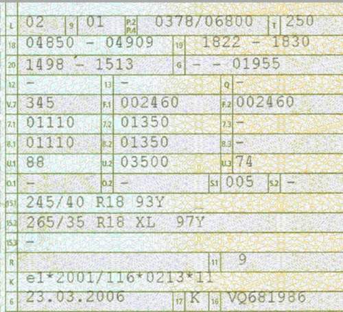

moin,
fakt ist, vor 3 jahren war 2012! da wurde der 211er amg schon 3 jahre nicht mehr produziert.
die 300er freigabe gab es aber schon vorher.
laut daimler eben nur den Conti. da mein Fahrzeug laut schein auf 250 begrenzt ist, interesiert mich der Conti eben nicht.
ich hätte halt gerne eine info von amg fahrern die halt die kuh auch fliegen lassen.
wenns keine Infos gibt, dann halt nicht
