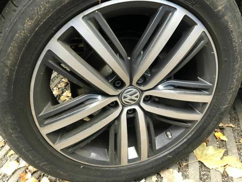

ich habe einen gebrauchten Tiguan II mit den 19 Zoll Auckland Felgen (Sommerreifen) gekauft. Ich möchte jetzt Ganzjahresreifen kaufen und auf die Felgen überziehen lassen.
Die aktuellen Sommerreifen haben eine Dimension von 235 / 50 / R19.
Meine Frage wäre jetzt, ob die neuen Reifen auch genau diese Dimension haben müssen oder eine sehr leichte Abweichung möglich ist?
Die Auswahl bei den GJR mit den o. g. Dimensionen sind sehr beschränkt..
Ein Gutachten o. ä. habe ich nicht bekommen.

Reifen und Felgenpaarung sind für den Wagen vorgeschrieben, auch kleine Abweichungen sind nicht zulässig.
Da muss man also schauen, was für den Wagen zugelassen ist (Coc-Papiere: https://www.adac.de/.../ )

Hallo @eko29
Du findest in deinen COC Papieren alle für dein Fahrzeug zugelassenen Rad.- Reifenkombinationen .
Mfg Mario
wie schon geschrieben darf nur montiert werden was in den Papieren steht, in der Praxis heißt das Abweichungen sind nicht zulässig du brauchst also genau die 235/50/19, Traglast muss auch ausreichen. Geschwindigkeitsindex dürftest du bei GjR mit Schneeflocken Symbol unterschreiten.
Die Auswahl in der Größe ist zwar mager aber es gibt die ziemlich guten Michelin Cross Climate, damit bist du ganz gut unterwegs.

Michelin CC
Conti All Season Contact
Pirelli irgendwas
und auch der etwas günstigere aber nicht schlecht getestete Maxxis Premitra sind in deiner Größe vorhanden;
zusätzlich noch der wahrscheinlich eher nicht so empfehlenswerte aber nicht lebensgefährliche Nangkang und mindestens ein Chinakracher.
Für DE stimmt das. In Italien sieht das während der Sommermonate anders aus. Da muss auch der SI passen.
