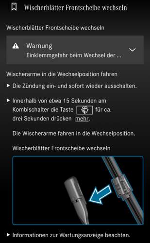

und kann ich die einfach selber tauschen ? bin mir da net sicher die kann man ja net mal aufstellen nur paar cm von der Scheibe anheben, hab da angst was abzubrechen.
6 Antworten
Welche die richtigen Scheibenwischer sind findest du über die Suchfunktion bzw. google und wie man seine Scheibenwischerarme in die Wartungsposition bekommt, steht in der Bedienungsanleitung deines Fahrzeugs.

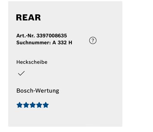

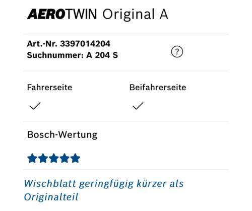

Siehe Bilder
Front wäre dann A204S
