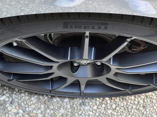

Ich habe mir den Pirelli P Zero Elect gekauft.
Guck dir den mal an!

Was wolltest du uns damit zeigen den Reifen oder ehr die Felge :-)

Sieht aus wie jeder andere Reifen....... :D

Ich weiss nicht so recht….er hat ein unheimlich stark wirkendes , mattes Schwarz-Grau…:D
