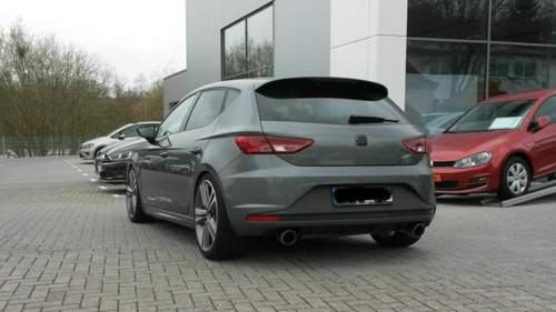

Hallo Leute,
Ich möchte mir Spurplatten holen, weis aber nicht welche größe ohne probleme bei mir geht.
Habe einen:
Seat Leon 5F 1.8 TSI
Sportfedern 45/40
19 zoll Felgen auf 225 reifen
Bin für jeden Tipp Dankbar. Vlt hat ja jemand die selben Daten und auch schon Spurplatten verbaut.
Mit Freundlichen Grüßen
Benjiro

ansich geht da nichts mehr. Die VA ist mit der Felgen- Breite + ET 45 so gut wie ausgereizt, an der HA evtl. noch 8-10er Platten, mehr defentiv nicht, selbst das dürfte nicht wirklich schleiffrei bleiben.
Wie erwähnt, ansich geht hier nichts mehr, um alltagstauglich zu bleiben.
Hier mal ein Bild zur Verdeutlichung meiner Kombin. : Serienräder mit H&R Federn und 10er Platten an der VA und 12er an der HA . Selbst hier musste ich leichte Anpassungen machen.
Im Prinzip entspricht das der obigen Rad/Reifenkombin. 8,5" ET 45
20160328-130809-2
am 5. Juni 2018 um 19:28
Ich kann dem nur zustimmen. Vorne ist eigentlich Ende mit der Felge und hinten gehen noch 5-10mm. 10 ist aber schon hart an der Grenze..
Themenstarteram 6. Juni 2018 um 8:34
Und ich wollte hinten fast 30er rein machen ??
Dann muss ich mal schauen 10er ist schon recht wenig, ob sich das dann lohnt.
30er pro Rad ??, das wäre dann ET 15, da federt dann nichts mehr, weil die Radlaufkante schon auf dem Reifen aufliegt:D , von der fürchterlichen Optik mal ganz abgesehen !
