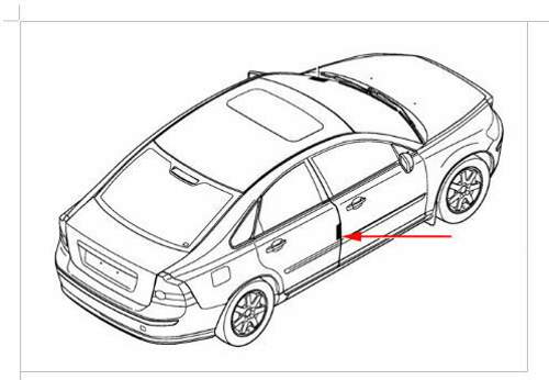

Ist der Aufkleber/ Typenschild an der B-Säule, Beifahrerseite glaube ich.

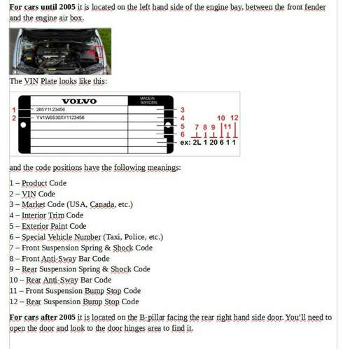

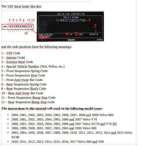

Ich habe mich dann noch ein wenig umgesehen und Folgendes zur Produkt-Kennung von Volvo PKW gefunden.
Hier der link:
http://www.volvohowto.com/.../
und noch 3 Bilder.
Einen schönen Abend.
Putt
Volvo Code bis 2005
Produktaufkleber ab 2005
Codes ab 2005
