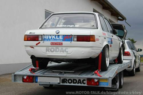

ich nutze seit geraumer Zeit die Zurrgurte von Würth. Diese werden um die Reifen herumgelegt. Gibt keinerlei Probleme und ich lege damit pro Saison ca. 6.000 Kilometer zurück. Davon z.T. bis zu 700 am Stück.
Wuerth-zurrgurte
Besser geht es nicht, außer mit den zusätzlichen formschlüssigen Radvorleger.

@dodo32 schrieb am 29. September 2015 um 17:36:27 Uhr:
die Teile sind gut und schonend fürs Material. Leider hat mein PKW Transporter, den ich leihe kein Lochblech sondern nur 6 Zurrpunkte am Aufbau. schöner E21 übrigens, hatte ich auch mal als 323i....
@rolandnatze schrieb am 29. September 2015 um 23:58:04 Uhr:
:) Danke :)
Wenn der Hänger kein Lochblech hat, geht das freilich nicht. Dann würde ich wenn möglich eine Variante wählen, bei der Du durch die Felgen einfädeln kannst. Die Gurte, die über die Räder gestülpt werden haben aus meiner Sicht den Nachteil, dass man je nach Fahrzeug die Bremsleitungen einklemmen kann.
