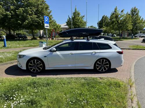

Liebe Opelfreunde,
welchen Dachträger nutzt Ihr auf dem Insignia b Sports Tourer?
Was könnt Ihr empfehlen?
Ich brauche einen Grundträger für meine Fahrradträger und den Skiträger ( T-Nut) und schwanke gerade zwischen Thule (189,-€) , Atera (158,-€) und Opel-Original Träger (171,-€)
Gibt es Vor- oder Nachteile? Welche Befestigung ist am vertrauenswürdigsten?
In der Reling sind ja an bestimmten Stellen kleiner Löcher, sind die zur Befestigung des Opel-Trägers vorgesehen und ist somit die Position vorgegeben?
Ich wäre sehr dankbar, wenn Ihr mir Eure Erfahrungen schreiben würdet und so zur Entscheidungsfindung beitragen könntet.

ganz einfach...
Wenn du folgendes berücksichtigst:
Stahl oder Alu - Alu als Wingprofil?
Silber oder schwarz (bei Insektendreck besser)
T-Nut oder keine Nut.
Welche Aufbauten, Dachbox und Fahrradträger?
Alles mit einem Schlüssel?
Wiederverkauf nach einigen Jahren.
Oder Weiterverwendung mit Fahrzeugspezifischen Kits.
Windgeräusche.
Sofern du noch keine Aufbauten hast empfehle ich dir Thule. So kannst du alle Schlösser auf einen Schlüssel umrüsten. Thule ist etwas teurer, lässt sich später besser verkaufen. Oder umrüsten. Windgeräusche gibt es, wenn man die Abdeckungen nicht montiert.
Ich hatte originale von Volvo, später originale von Opel, günstige Atera Dachträger auf meinem geschlossenen Cabrio-Hänger und nun Thule Wingbar EVO in schwarz auf meinem aktuellen Insignia.
Thule sind bisher die besten. Der Spannschlüssel hat eine geniale Ratsche.
Bei original Opel hatte man 2 Dreiecke auf dem Schlüssel, Thule macht es besser.
Alle Dachträger die ich bisher hatte "rasten" in Vertiefungen im Türrahmen oder an der Reeling ein.
Auf den günstigen Atera Dachprofilen hatte ich mit T-Nut, Thule Freeride Fahrradträger montiert. Das Profil hat nun deutliche Dellen dort wo die Schraubklemmen saßen.
Bei den anderen Trägern hatte ich diese Dellen nach Verwendung der Träger nicht.
Beste Grüße

Ich danke erst mal allen für die ausführlichen Antworten, hier noch genauere Angaben:
ich möchte einen silbernen Träger mit T-Nut haben. Bisher hatte ich den Atera Signo auf dem Superb, der war o.k., bei dem ist aber leider nach 3 x Benutzen ein Plastikdeckelchen abgebrochen, was die Öffnung der Nut an den Seiten abdeckt, war anscheinend ne Sollbruchstelle! Den hab ich jetzt über Kleinanzeigen verkauft.
Die Konzepte sind ja unterschiedlich: bei Opel ist die Nut bündig abgedeckt durch die abschließbare Abdeck-Kappe und endet überm Fuß unter der Verkleidung, bei Atera/Thule ist der Träger oben auf dem Fuß befestigt und steht über. Dafür hat man wahrscheinlich mehr nutzbare Breite.
Hat jemand mal Bilder mit nem Thule-Träger auf nem Sports Tourer?
Ich stand auch vor dieser Frage und habe nach Nachfrage hier im Forum folgenden Vorschlag von Alpha.Tiger bekommen:
"Bei Thule sind Fußsatz (753) und Kit (4012) gleich, also ist die Reling vom Profil her die gleiche. Allerdings gibt Thule an, dass der A die Träger 118 und der B die Träger 127 braucht. Damit steht die Reling beim B weiter auseinander, so dass man längere Traversen braucht.
Ich kann auch hier nur ausdrücklich das modulare Thule-Kit empfehlen. Ich habe alle Bauteile für den B schon in der Garage liegen und muss sie nur anders zusammenpuzzeln! Da spart auf lange Sicht viel Geld, da idR nur das fahrzeugspezifische Kit für ca. 40 EUR nachgekauft werden muss."
Gekauft habe ich den Thule Fußsatz (753) und Kit (4012) und Thule 711300 WingBar Evo 127, in Silber, alles für < 200 EUR.
Themenstarteram 4. März 2019 um 21:52
So, ich hab jetzt auch bestellt, nach den ganzen Empfehlungen hier ist es auch der Träger von Thule geworden, die Thule WingBar Evo 127 mit Fußsatz 753 und Kitt 4012.
Das ganze für 189,- inkl. Porto. Wird morgen versendet.
Ich bin sehr gespannt, wenn ich den Bausatz zusammengebaut und auf dem Dach habe, werde ich hier berichten!

Themenstarteram 25. April 2019 um 20:23
So, ich bin aus dem Urlaub zurück und habe die Kombination aus Thule Wingbar Evo Grundträger und Atera Giro AF+ Fahrradträger rege genutzt. Hat super funktioniert, bombenfest gehalten, Räder waren leicht zu montieren und die Thule Befestigungsfüße haben an der Dachreling keinerlei Spuren hinterlassen. Ich bin total zufrieden und kann diese Kombination nur weiterempfehlen!
