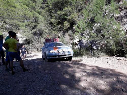

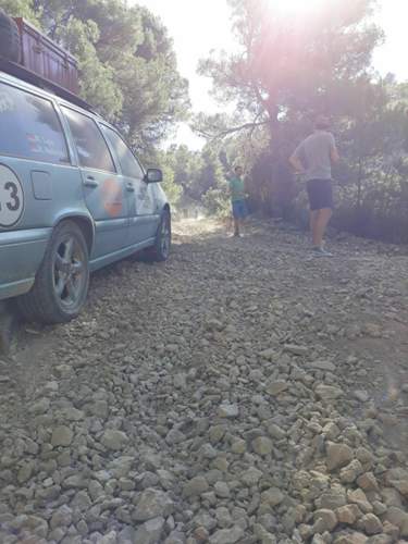

Moin,
das auf den Bildern war bisher der einzige Berg, an dem wir nicht ohne Hilfe weitergekommen sind. Und auch nur, weil man unten durch die Kurve keinen Anlauf nehmen konnte. Viel wichtiger ist es, Ersatzräder dabei zu haben. Wir hatten Hankook Ventus Prime 2 montiert mit ca. 5mm Profil.
Grüße, Nok

@nok13 schrieb am 3. Januar 2021 um 14:23:41 Uhr:
Moin,
Grüße, Nok
Boah der Elch musste echt leiden bei euch! :) Aber finde ich cool so eine Challenge zu meistern! :)
Nicht ohne Hilfe weitergekommen heißt...? Zwei haben geschoben oder ein anderes Auto half?
Beim blauen V70 hat Gewicht auf der Motorhaube geholfen, unseren hat ein Jeep hoch gezogen.
https://youtu.be/IKb_qOnS1T0
@nok13 schrieb am 3. Januar 2021 um 14:55:34 Uhr:
Mega! Coole Aktion! Bist du das am Steuer?
Das nächste mal rückwärts hoch gurken, sollte easy going sein.

@lukasquindt schrieb am 3. Januar 2021 um 15:15:34 Uhr:
Ja, mit dem gelben T-Shirt.

An dem Berg kamen mehrere Faktoren zusammen. Wir hatten Ausrüstung für 2 Wochen autarke Versorgung dabei, Ersatzteile, Verpflegung... - also schon sehr viel Gewicht obwohl hinten alles ausgebaut war. Der Berg war schon recht steil und es waren große lose Steine auf Fels. Wir sind immer wieder auf glattem Fels hängen geblieben, wäre die Schotterschicht dicker und nicht so grob gewesen, wären wir da auch hoch gekommen.
Geht aber auch andersrum, 2017 haben wir mit dem V70 einen A6 Quattro aus französischen Salzfeldern gezogen...
