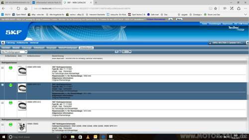

ich will bei meinen Fahrzeug (Vectra C Caravan, 1.9 CDTI mit Z19DTH, EZ 04/2007 mit Klimaautomatik) den Keilrippenriemen wechseln.
Wollte SKF oder Contitech einbauen. Beim schauen im Online-Katalog beider Hersteller ist mir ein Unterschied aufgefallen.
1. SKF -> SKF unterscheidet nach der Fahrgestellnummer, mit Klimaanlage gibt es da einmal den Typ 6PK1411 oder eben 6PK1413. Siehe Bild im Anhang. Lt. Fahrgestellnummer müsste ich den 6PK1411 nehmen.
2. Continental bzw. Contitech -> Hier wird nur der Typ 6PK1413 angegeben, es erfolgt keine Unterscheidung nach der Fahrgestellnummer.
Welcher Keilrippenriemen ist nun der Richtige? Oder ist es egal, sind ja nur 2mm Unterschied in der Länge? Vielleicht kann mir jemand helfen.

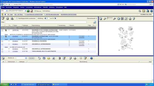

Ergänzung: Habe gerade mal im Opel EPC nachgeschaut, bringt mich aber auch nicht richtig weiter (siehe auch Anhang).
Screenshot
Ausdruck-epc

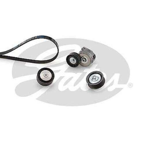

Das mit den Rollen habe ich auch rausgefunden. Bei Gates gibt es zwei unterschiedliche Sätze, es wird zwar immer der Riemen 6PK1413 verwendet aber einmal mit einer Umlenkrolle mehr bzw. weniger. Ab Fahrgestellnummer größer 71111928 ist eine Umlenkrolle weniger im Satz. Wenn ich mich recht erinnere hängt das mit der ab diesen Zeitpunkt eingesetzten Bosch-Lichtmaschine zusammen. Bei der Bosch Lichtmaschine ist ja auch der Durchmesser der Freilauf-Riemenscheibe mit 54mm anders als bei der Denso mit 65,5mm.

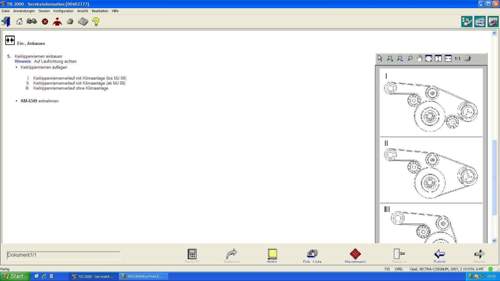

... so, das Thema hat mich nicht los gelassen und ich habe nochmal im TIS geschaut. Da gibt es wirklich ein Bild was den Verlauf vom Keilrippenriemen einmal bis Modelljahr 2008 und einmal ab Modelljahr 2008 zeigt. Ab 2008 ist wirklich ein Umlenkrolle weniger verbaut. Siehe Anhang.
Keilrippenriemen
Was passiert, wenn man den kürzeren Riemen verwendet und die Rolle weg lässt?! Aber wie war das noch, ab MJ 2008 kamen doch die Verbesserungen an der Lichtmaschine?! Ist die Freilaufrolle bei der Bosch größer als bei der Denso?!
VG Jan

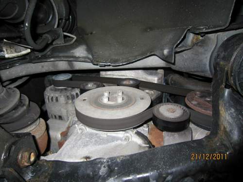

MJ06
Img-1820
Themenstarteram 22. März 2017 um 16:48
@Schland schrieb am 22. März 2017 um 11:32:31 Uhr:
MJ06
Wie bei mir, MJ07. 1x Spannrolle, 2x Umlenkrolle. Werde mir nun den Satz von Gates bestellen.

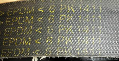

Jetzt habe mein Original ausgebaut:
6PK1411
