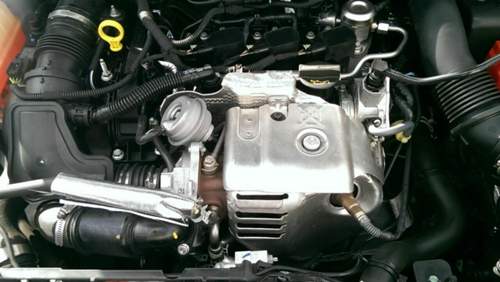

Super vielen Dank schon mal für die vielen Antworten. Hab grad mit einer Ford Werkstatt gesprochen und das was der mir gesagt hat, hat mich schon ein bischen verwundert. Der meinte nämlich wenn ich an den eco boost ne Anhängerkupplung dranmache dann kostet das zwischen 1200.- und 1500.- Euro weil man da noch ne Wasserpumpe einbauen müsste sonst könnte der im Anhängerbetrieb überhitzen. Jetzt frag ich mich nur was soll das für eine Konstruktion sein? Wenn ich jetzt keine Kupplung dranmachen würde und ich mit 4 Personen und vollbeladen zuzüglich Dachbox in den Urlaub fahre dann hab ich ja auch nichts anderes als wenn ich mit nem Anhänger fahren würde, überhitzt mir dann der Motor auch? Also jetzt bin ich total verwirrt:confused:.

Das ist theorie... Praktisch sollte die normale Pumpe reichen, da du ja nicht vor hast mit einem 1600kg schweren Wohnwagen permanent im Hochgebirge herum zu heizen.
Thermische Probleme kann es auch bei anderen Motoren geben.
Ist die Pumpe jetzt (wieder) nicht immer verbaut ? Gabs doch den anderen Thread dazu.

Das war der ziemliche lange Thread mit Schlauch und Pumpe. Ich sehe nachher mal nach ob die Pumpe in meinem zu finden ist.
http://www.motor-talk.de/.../...ohende-motorschaeden-t5036001.html?...
