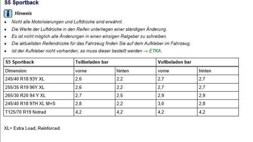

Moin zusammen,
ich wollte mal fragen, mit welchem Luftdruck ihr so unterwegs seid.
Ich fahre die 19 Zoll mit 255/35 R19 und fahre mit 2,8 Bar.
Laut Aufkleber an der Tür, sollte er "voll beladen" bei 2,4 Bar liegen.
Ich tendiere sogar eher in Richtung 3 Bar, ohne volle Beladung.
Was fahrt ihr so?
Ich hab jetzt die letzten Tage verschiedene Drücke ausprobiert und bin letztlich bei folgender Kombination gelandet:
Empfehlung Hersteller:
Vorne 2,7
Hinten 2,4
Ich habe nun die für mich gefühlt beste Kombination (bei kalten Reifen) eingestellt:
Vorne 2,5
HInten 2.2
Nach wenigen km fahrt (ca. 10 km) steigt dann der Druck vorne auf 2,7 und hinten auf 2.3. Nach ca. 20 km bei normaler Geschwindigkeit bleibt der Druck vorne bei 2,7 und hinten steigt er auf 2.4.
Was mir besonders aufgefallen ist, die Temperartur und der Druck steigen langsamer als vorher mit eingestellten höherem Druck.
Ich bin dann auch jeweils die gleichen Kurven mit gleicher Geschwindikeit gefahren um zu Testen wann die Reifen anfangen leicht zu „quieschen“.
Mit den jetzigen Einstelllungen fangen die Reifen später an zu „quietschen“ und es fühlt sich noch stabiler an als vorher.
Am Wochenende fahre ich wieder ein paar Alpenpässe von D nach Österreich, Italien, Schweiz und wieder nach D
Bin jetzt schon gespannt wie sich dieses mal die Reifentemperatur und die Drücke im Vergleich zur letzten Alpen-Tour verändern und wie sich der Wagen anfühlt
Irgendwie schon unglaublich mit was man sich auf einmal beschäftigt, als ich noch keine Reifendruck und Temperaturanzeige hatte, hab ich mich mit dem Thema nie auseinandergesetzt :-)

Wenn du 3 bar leehr auf der Hinterachse fährst, verlierst du ohne Ende Grip!
Die Angaben auf dem schicken Aufkleber in der Tür machen schon Sinn
Wenn leer vorne 2,8 und hinten 2,6 bar ist perfekt da das Auto vorne durch den Motor schwerer ist als hinten.
So hat der Reifen die gleiche Auflagefläche vorne und hinten.
Probier’s mal aus, die 0,2 bar machen einen großen Unterschied (viel weniger Schlupf und Traktion ohne Ende), da sich der Reifen bei Last (Beschleunigen und Kurvenfahrten) viel besser auf die Straße presst und arbeiten kann.
PS: Bei weichen Winterreifen sieht das schon anders aus, da kann man wirklich mal 0,2 bar mehr rein packen (3,0 vorne 2,8 hinten), zumal sich die Luft ja bei kalten Außentemperaturen weniger ausdehnt.
Würdest immer mit 0,2 bar Differenz vorne / hinten fahren
@TomZed schrieb am 2. August 2018 um 19:08:43 Uhr:
Wenn hinten keiner sitzt (Kind zählt nicht ) und der Kofferraum leer ist, auf jeden Fall.
(Auch wenn du mal kurzfristig 2 Erwachsene hinten sitzen hast, geht bei 2,6 an der Hinterachse nichts kaputt ).
Nur wenn ich in Urlaub fahren würde mit voller Hütte, würde ich rundum 2,8 fahren...

Ich hab jetzt noch mal genauer drauf geachtet, die Empfehlung für meine Reifenkombination vom Hersteller ist vorne 2,7 und hinten 2,4. Diese Drücke zeigt meine Anzeige auch bei kalten Zustand an (Reifentemperatur ca. 25. Grad)
Bei Betriebstemperatur steigt der Druck vorne auf 2,9 bzw. Hinten auf 2,6 bis 2,7 (Reifentemperatur laut Anzeige 38-39 Grad) bei normaler Fahrweise.
Nächstes Wochenende fahre ich wieder 3 Tage ausgiebig Alpenpässe und da reduziere ich den Druck um 0,2 bar da der Reifendruck dann gegenüber dem kalten Zustand jeweils um ca. 0,4 bar ansteigt und liege dann in der Spitze bei rund 2,9 - 3,0 bar vorne und hinten bei rund 2,6 bis 2,7 bar. Mit dieser Kombination hatte ich bisher, zumindest gefühlt, den besten Grip im warmen Zustand und sonnigen Temperaturen.
Als ich noch keine Reifendruckanzeige hatte, hab Ich den Druck laut Herstellerempfehlung immer im warmen Zustand eingestellt aber da ist der Wagen in Kurven etwas mehr gerutscht und ich hatte da schon pauschal immer 0,2 bar mehr drauf gemacht.
