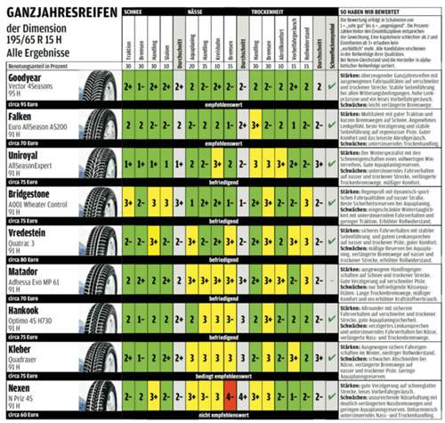

Wir haben auf beiden Autos den Goodyear Vector 4Seasons, einen Test hänge ich mal als Pic an.
Edit - der Test war von der Autobild 09/2013.
Ganzjahresreifen
