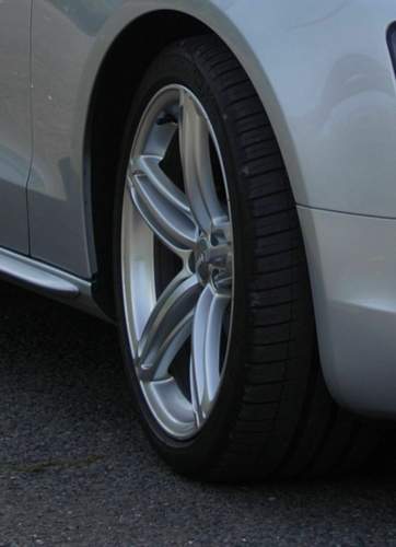

ich suche einen passenden Reifen mit Felgenschutz für die 20" Felgen meines Tiguan. Da ich schon in einigen Threads darüber gelesen habe, dass die breiten der Laufflächen sehr unterschiedlich ausfallen würde mich interessieren ob hier bereits jemand Erfahrungen hat. Laut Felgengutachten kann ich die Reifen darauf montieren lassen, aber ich möchte nicht das die Reifen so konisch von der Felge zur Lauffläche aussehen. Daher suche ich einen Reifen der eine möglichst breite Lauffläche hat.

@USGOLF schrieb am 23. Juni 2018 um 08:47:40 Uhr:
Leider gibt es die Felgen nicht in schmaler und einen breiteren Reifen darf ich nicht fahren ohne Veränderungen an der Karosserie vorzunehmen.
Es kommt vor, dass diese Auflagen nicht erforderlich sind.
Mal im entsprechenden Unterforum schauen, was dort ohne Änderungen gefahren wird und eingetragen ist.
So hat man einen Anhaltspunkt.
Was wären denn die nächsten größeren Bereifungen? (vermutlich 245/40?)
255er auf 9" wäre besser.
Oder schau mal nach Michelin, die sind in der Regel breit.
Auf dem Foto im Anhang ist ein 255/35 auf 9x19:
Dsc00837-1
Dsc00837-1
