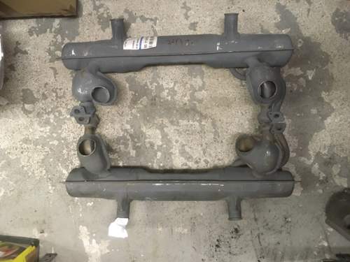

Wenn ich heute abend noch die Zeit finde, mache ich von den beiden ersteren Bilder.
Der Aufbau ist spiegelbildlich. Und ja, bislang konnten wir noch keine Infos herausbekommen, warum das so ist.
Vll. hat es mit Platzverhältnissen zu tun.
Andernfalls kann ich mir keinen Vorteil vorstellen, warum einmal die warme Luft von links und einmal von rechts kommt. Und als Gimmick für die Autos mit Rechtslenkung wird es auch nicht sein. ;-)
Das scheint tatsächlich so zu sein:
113 251 053 AK (einfache Vorwärmung links)
113 251 053 AJ (einfache Vorwärmung rechts)
Wenn das dann noch mit der Motornummer passt.....perfekt!
Frank
Hier - wie versprochen - die beiden Leistritz Töpfe, der obere mit original Eberspächer Aufkleber.
