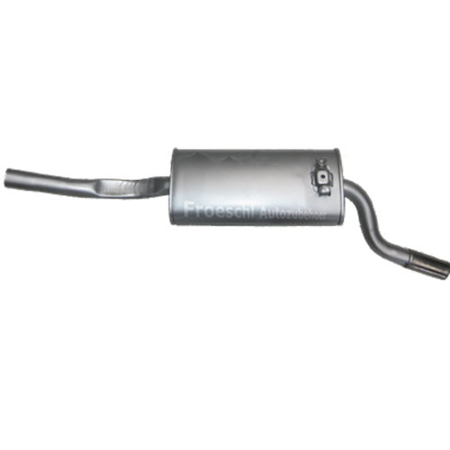

Wenn der Auspuff neu ist passt der doch p&p (falls Du den "Kleinen " hast ist natürlich der 3F besser), Du musst nur den ABU Krümmer mit verwenden, der gleicht das Maß aus um welches der Block höher ist (m.M. 1 cm)
