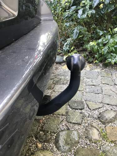

Suche für meinen Crosscamp einen Fahrradträger für die Anhängerkupplung, Traglast 60 kg, abklappbar, der Fahrradlenker soll genügend Abstand zur Heckscheibe haben sodass ich ihn nicht um 90 Grad drehen muss

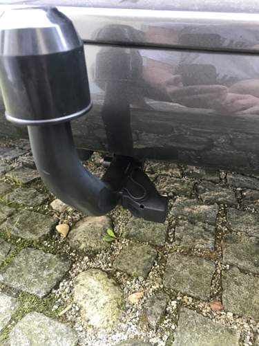

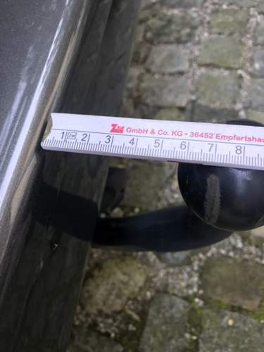

Danke Werner für deine Antwort, wie weit ist denn bei dir der Knauf der AHK von der Stoßstange weg...beim Crosscamp ist der Winkel sehr steil und maximal 6 cm von der Stoßstange entfernt
Grüße Bettina
Hallo Bettina, ich habe eine Brink Anhängerkupplung zum abnehmen. Bei mir ist der Abstand von der Stoßstange bis zum Kupplungskopf auch ca. 6 cm. Der Kopf schließt ziemlich gerade mit der Oberkannte der Stoßstange ab.
