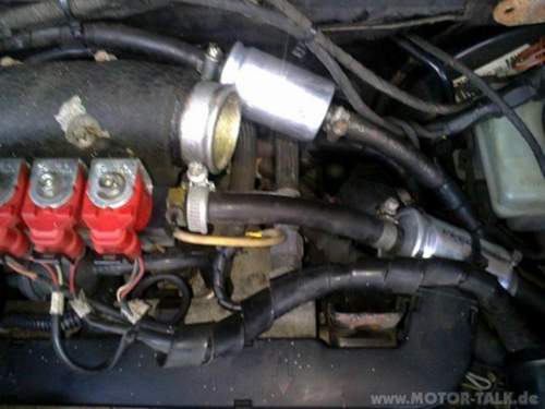

Im Moment sind Schraubschellen dran (Bild).
Die sehen nicht mehr so gut aus, also müsste ich gleich die passenden mitbestellen.

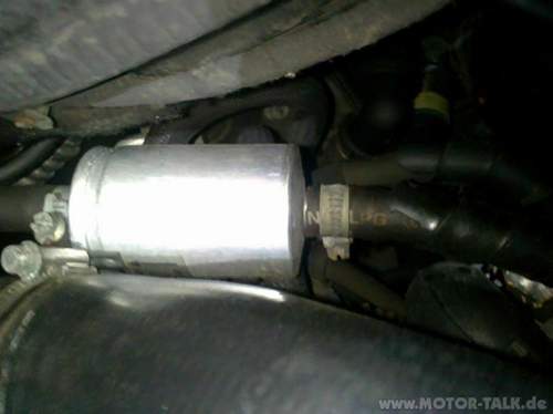

So, die Filter sind gewechselt.
Ich musste doch Einweg Filter nehmen, da nicht genug Platz für das Valtek Filtergehäuse vorhanden gewesen wäre.
Selbst die Einwegfilter haben kaum Spielraum und die Schläuche sind recht kurz gehalten.
Außerdem gibt es unter dem Ansaugrohr noch einen zweiten Filter für die gasförmige Phase.
Einer vom Verdampfer zum Rail und einer vom Rail Rücklauf zum Verdampfer.
Schlauchschellen waren 11-17 und 12-22 mm schon dran, waren noch okay, hatten nur etwas Kalk o.ä. angesetzt.

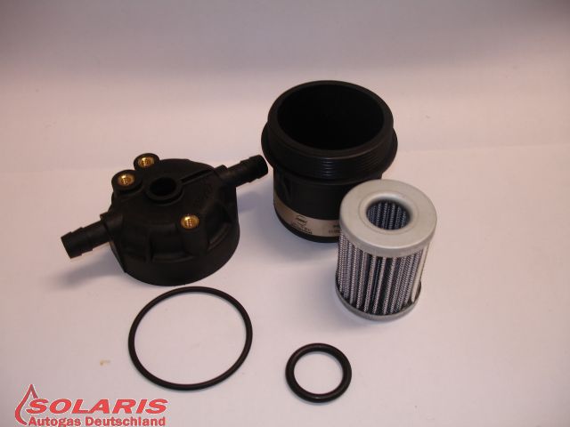

Mich würde interessieren, wie man da den Filter wechselt am Valtek 97, wenn man zum Schwenken des Filtergehäuses zuwenig Platz hat ? Man muss ja den unteren Teil des Gehäuses drehen, richtig ?
Richtig. Der ist geschraubt.
http://www.solaris-autogas.de/.../350_1.JPG

Nun wäre die nächste Frage, ob ich das Filtergehäuse im verbauten Zustand noch von der Seite oder gedreht von oben aus öffnen kann, weil es dahinten an der Spritzwand so schön eng ist :P
Evtl. Luftrohr zum Turbo an der Ecke abmontieren, gucke ich dann mal morgen, ne ;)

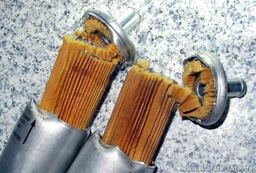

Themenstarteram 14. Februar 2014 um 12:07
Das auf dem Bild und die nachgekauften sind übrigens welche in der "Größe XL". Die alten "Czaja", die neuen vom LPG-Haus (ich schreibe den Namen mal nicht komplett aus, wer sucht wird die Firma in der Bucht auch finden).
Bilder von den gebrauchten Filtern siehe Anhang.
Alter der Gasfilter:  3 Jahre und 8 Monate, 39500 km

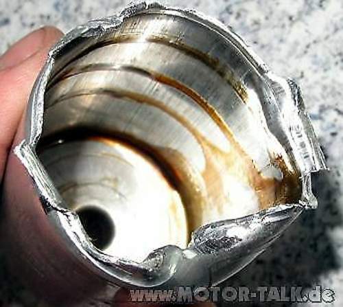

danke für deine Bilder! So sah der Filter bei mir nach 40tkm aus (quasi genau wie deine, nur war bei mir keine flüssigen Bodensätze (?) drin)....
http://www.motor-talk.de/.../...echsel-nach-40-000km-t4817443.html?...
Themenstarteram 15. Februar 2014 um 13:32
Deiner sah da aber noch einen Tacken schlimmer aus, finde ich, wobei sich das bei meinem auf 2 Filter verteilt hat.
Allerdings weiß ich nicht, ob der Filter nach dem Rail das letzte Mal mitgewechselt wurde, da er etwas älter aussah (stumpfer und verkratzt) und die Schlauchschellen ziemlich vergammelt waren.
Von der Logik her ist ja nach dem ersten Filtergang auch nicht mehr so viel zum Filtern vorhanden gewesen.
