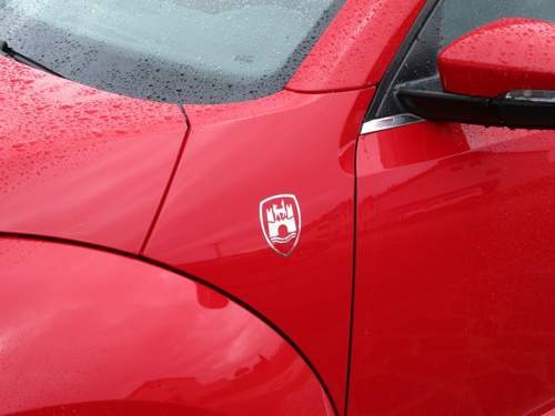

Als 'Belohnung' gibt es dann auf Wunsch ein passendes Schild mit der Motorbezeichnung und 2x das Wappen von Wolfsburg, siehe die angehängten Bilder. Und das übrigens für lau, ich bitte nur um eine Spende an DGZRS, Das Rote Kreuz, DKMS, WWF, SOS-Kinderdörfer, Ärzte ohne Grenzen oder was man mag. Das muss jeder selber entscheiden.

Gerne stelle ich das Fahrzeug noch vor ,aber sind gestern es spät nachhause gekommen . Morgen melde ich das Fahrzeug um ,und mache ein paar Bilder . Die VW Logos würden uns gefallen
Alles klar!
Themenstarteram 29. August 2024 um 6:36
Hallo Michael wie bekomme ich die Aufkleber ?
