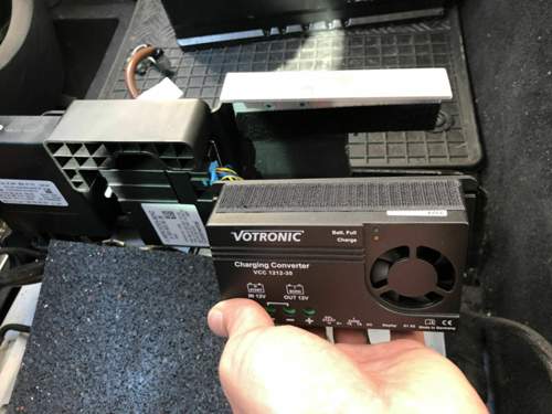

seit einiger Zeit stiller Mitleser habe ich nun heute auch eine Frage - in Vorbereitung auf meinen bestellten V250kompact 4matic mit (u.a.) der Zusatzbatterie unter dem Fahrersitz. Aus dem Forum habe ich erfahren, daß sich das zugehörige Trennrelais ebenfalls im Fahrersitzkasten befindet und es sich also um ein A0025425619 handelt. Jetzt kommt's: Wer kann mir sagen, was das für ein Stecker an der Ansteuerseite ist (sozusagen der D+-Eingang)...? Siehe Foto, rot eingekreist. Hintergrund: Ich möchte einen Ladebooster VCC 1212-30 einbauen, dazu also dann den Stecker vom Trennrelais abziehen und mit einem passenden Gegenstück ordentlich an den Booster verkabeln. Als Notlösung könnte ich natürlich auch den Kabelbaum auftrennen und entsprechend abzweigen, das würde ich aber gern in der Garantiezeit vermeiden...
Die Schaltungstechnik incl. Hochstromseite ist nicht das Problem, ich komme aus der Elektronikentwicklung und weiß mit Strom, Spannung, Hochfrequenz und sämtlichen Bauelementen umzugehen... :-)
Danke für jeden Hinweis!

Gefunden, falls es mal jemanden interessiert:
A2205455428 STECKHUELS.GEH. BATTERIETRENNRELAIS 2-PIN SLK2.8
A0135451426 KONTAKTFEDER BATTERIETRENNRELAIS 0.22-0.5 MM2 SLK2.8
A0135451526 KONTAKTFEDER BATTERIETRENNRELAIS 0.75-1.0 MM2 SLK2.8
A0135451626 KONTAKTFEDER BATTERIETRENNRELAIS 1.5-2.5 MM2 SLK2.8
A0115450726 KONTAKTFEDER BATTERIETRENNRELAIS 4.0 MM2 SLK2.8

Prinzipiell ja, und: das Gegenstück können einfache Flachsteckverbinder 2,8mm sein (z.B. Reichelt RND 465-00530) - damit kann man vom Original-Stecker das Signal abnehmen und mit dem zweiten Original-Stecker A2205455428 + Kontaktfedern je nach Kabelstärke wieder ans Trennrelais anschließen (oder dort einfach mit Flachsteckhülsen 2,8mm wie Reichelt RND 465-00503 anschließen, dann aber halt gut mit der Belegung aufpassen). Eigentlich sind das also nur simple 2,8mm-Flachsteckverbindungen, die MB-Originalteile kann man sich auch sparen...
Themenstarteram 5. Januar 2020 um 0:09
...und natürlich fahlt noch die Erklärung, warum ich denn überhaupt wieder das Trennrelais ansteuern will: sollte die Starterbatterie schwächeln, kann man sich selbst Starthilfe geben :-)

Themenstarteram 5. Januar 2020 um 12:05
Hallo Pahul,
das Trennrelais, welches Du meinst, ist das zwischen Starterbatterie und S/S-Stützbatterie E34 unter dem Beifahrersitz. Ich meine das Trennrelais E36 unter dem Fahrersitz, welches bei laufender LiMa die Zusatzbatterie E28 ankoppelt, damit sie während der Fahrt geladen werden kann. Das Relais sollte ebenfalls ein elektronisch gesteuertes Modul sein, welches sich recht hochohmig ansteuern läßt.
Mein Plan ist also (wie gesagt, ich habe das Fahrzeug noch nicht - kann also noch nichts messen) im Auslieferungszustand erstmal zu messen, welche Spannung an diesem Stecker zum Trennrelais E36 bei den verschiedenen Betriebszuständen anliegt (Aus, Zünd. an, Motorlauf) und welche Masseverhältnisse dort an dem Stecker herrschen (12V-Seite geschaltet oder Masse geschaltet) sowie den Steuerstrom im Schaltzustand.
Diesen Stecker will ich dann vom Trennrelais abziehen und das Schaltsignal evtl. aufbereitet zum Ladebooster-Steuereingang leiten. Das Trennrelais E36 ist dann in allen normalen Betriebszuständen ausgeschaltet, damit der Ladebooster arbeiten kann und nicht gebrückt wird.
Nun zur Starthilfe: Sollte die Starterbatterie entladen sein, soll (über einen etwas versteckten Taster oder Schalter) das Trennrelais E36 derart angesteuert werden, daß es einschaltet - damit fließt dann Strom von der Zusatzbatterie in die Starterbatterie. Die Stromstärke an sich für diesen Vorgang kann nicht höher sein als im Auslieferungszusatnd andersherum - also bei laufender LiMa in eine vollständig entladene Zusatzbatterie. Jetzt kommts aber - und da hast Du vollkommen Recht - zum Startvorgang selber (Vorglühen, Anlassen) MUSS das Trennrelais E36 wieder ausgeschaltet sein, sonst fließt so ziemlich der ganze Startstrom durch das arme Relais, welches dafür ganz sicher nicht ausgelegt ist. Sollte also das kurzzeitige "Nachladen" der Starterbatterie von der Zusatzbatterie nicht ausreichen, weil die Starterbatterie komplett tot ist, hilft nur noch ein kräftiges Starthilfekabel von der ausgebauten Zusatzbatterie zu den Hilfspunkten im Motorraum.
Ich will mit der ganzen Steckersuchaktion vermeiden, am Kabelbaum herumschnitzen zu müssen. Mit den 2,8mm-Flachsteckern sollte ich aber ganz ordentlich vom Stecker am Kabelbaum wegkommen und andersherum mit mit den entsprechenden 2,8mm-Flachsteckhülsen das Trennrelais E36 wieder einbinden können. Somit ist die gesamte Zusatzelektrik vollständig und ohne Beschädigung zurückbaubar...
VG ms18

Hallo ms18,
Ich möchte mir den votronic triple (ladebooster) in meinen Marco Polo einbauen und benötige dafür ein d+ Signal von der Lichtmaschine. Da ja das trennrelais dann ja hinfällig ist, sollte ich doch das d+ Signal von dem Stecker der zum trennrelais führte, abgreifen können? Was meinst du dazu?
Grüße Orlando

genau das ist auch mein Plan. Ich kann es aber mangels Fahrzeug noch nicht bauen und ausprobieren. Ich gehe aber davon aus, daß dieses Signal am Trennrelais genau die Eigenschaft hat, bei laufender LiMa die Zusatzbatterie (dauerhaft) anzukoppeln. Spannend könnte es werden, wenn das intelligente Generatormanagement der Meinung ist, während der Fahrt - also wenn die LiMa die Starterbatterie nicht lädt - das Trennrelais abfallen zu lassen, damit die Zusatzbatterie nicht auch mit entladen wird... Da hoffe ich aber, daß der Ladebooster im Bedarfsfall (Zusatzbatterie nicht auf 100%) einen entsprechend hohen Strom zieht, um das Generatormanagement zu überlisten (siehe Fahren mit Abblendlicht, um die Starterbatterie vollzuladen). Ansonsten wäre dann halt noch etwas Elektronik vonnöten, damit der Ladebooster angeschaltet bleibt.
VG ms18
Hallo Orlando,
das Relais schließt ein paar Sekunden nach dem Motorstart. Es bleibt geschlossen, auch wenn die Batterien zwischenzeitlich nicht geladen werden. Sobald jedoch der Motor stoppt (Start/Stopp Automatik), fällt das Relais wieder ab. Mit dem nächsten Starten wiederholt sich das Spiel.
Bernd
Themenstarteram 6. Januar 2020 um 9:43
Hallo Bernd,
Danke für Deine Beobachtung. Dann sollte das Ganze funktionieren!
