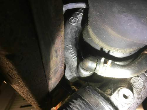

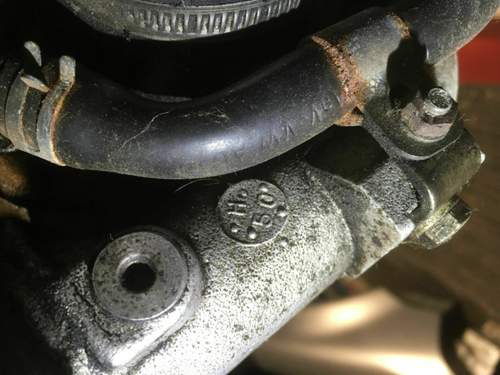

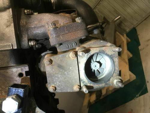

Wertgeschätzte Gemeinde,
bin gerade an der Vervollständigung meines, in Teilen gekauften, AAZs und hab absolut keine Ahnung, was das für ein Turbo ist. Demnach auch nicht, welche Art von Auspuffanlage am besten passt.
Vielleicht kann mir jemand helfen?
Typenschild ist keins vorhanden und die sichtbaren Zahlen/Buchstabenkombis bringen keinen Aufschluss
Als Spender hätte ich noch einen JX da. Da könnte die Auspuffanlage gemopst werden, oder vielleicht sogar der Turbo.
So long, thx!

n Garrett-Lader, hängt am JX Flansch... ist aber nicht der vom JX...... nachdem der aber an den Flansch passt könnte der aus nem anderen 1,6TD aus dem Hause VW stammen. es gibt von JP einen KKK-Klon für den T3 neu für um die 300€ ich hab den drin.
am 10. August 2019 um 8:46
Häng die Auspuffanlage vom JX halt mal dran und schau ob sie passt. Der Krümmer ist ja schonmal vom JX.
Ansonsten Hosenrohr selbst bauen. Hab ich bei meinem Umbau so gemacht, weil der AAZ-Krümmer dran geblieben ist und es die Auspuffanlagen da noch nicht passend zu kaufen gab.
Wenn du nicht schweißen kannst und es nicht passt, dann kannst du ja immernoch den Turbo vom JX drauf bauen.

zuerst danke für die Tipps und Hinweise. Werde die JX Anlage mal dranhängen und dann entscheiden, wie es weiter geht. Ein neuer Turbo wäre auch nicht das Ende der Welt und zudem zukunftsicherer.
Durch weitere Recherchen bin ich drauf gekommen, dass es ein Garrett 068145703F sein könnte (Golf/Jetta). Das Typenschild ist sogar noch dran, aber verdeckt und nicht lesbar. Wie auch immer, wollte nur die Infos weitergeben.
