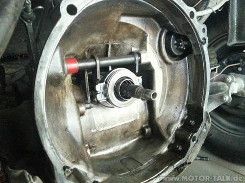

Hi, ich habe ja bereits in nem anderen Thread geschreiben, dass seit gestern etwas mit meiner Kupplung nicht stimmt. Hab heut mittag zum ersten mal allein "stolz" ^^ den Motor ausgebaut um das alles zu überprüfen. Ich habe leider keine Ahnung, was der Unterschied zwischen geführt und ungeführt ist, weil bei allen shops das gleiche Bild angezeigt wird. Druckscheibe habe ich eine 215 mm von Sachs. Ich habe das Gefühl, dass ich beim damaligen Motorumbau etwas nicht beachtet habe, das bisherige Ausrücklager kommt mir auch irgendwie zu klein vor für die Druckplatte. Jedenfalls trennt meine Kupplung seit gestern nicht mehr. Habe alles angeschaut, aber finde den Fehler nicht
PS: Das Foto vom Gehäuse ist nachm ersten Motorausbau letzten Jahres gewesen. Ist jetzt natürlich alles blitzeblank geputzt ^^

Das ist ein ungeführtes.
Schraub mal die Druckplatte ab von der Schwungscheibe,so sieht man ja nichts von der Kupplung.
Und achte beim lösen darauf ob die Federlamellen sich auch bewegen .Die sollten etwa nen cm in der mitte weiter raus wandern.Schau also vorher flach dran lang.

Ist da ein Nadellager in der Schwungscheibe?? Ich sehe da keins.
Der vordere Rand der Mitnehmerscheibe sieht ziemlich angefressen aus, Riefen und recht blank, stimmt das oder kommt es nur so auf dem Foto rüber??
Nimm mal weiter auseinander und mach viele Fotos.
Hi, ja ein Nadellager ist dort verbaut. Richtige Riefen sind nicht in der Mitnehmerscheibe, allerdings ist es dort schon blankgeschliffen, ich schätze das liegt an der Größe vom Ausrücklager, es sollte doch normalerweise ganz auf der Mitnehmerscheibe aufliegen aber meines ist zu klein.
Wenn das Ausrücklager auf die Mitnehmerscheibe drückt kann es nicht funktionieren, mess doch mal die Durchmesser und vergleiche die miteinander, geht der Innenkranz des Ausrücklagers über die Mitnehmerscheibe?? Drückt das Ausrücklager überhaupt so tief? Mal mit dem Zollstock messen wenn jemand das Pedal tritt, usw ...
Ich habe hier ein geführtes Lager und da passt es, daher kann ich dir auch leider wenig zum ungeführten sagen.
oh man matze!ich glaub, das jetzt liest du nicht gern, weil um das in ordnung zu bringen ist einiges an aufwand und kosten nötig!
liebe typ4 und busfahrer korrigiert mich, wenn ich falsch liege aber mir siht das so aus als hättest du eine geführte buskupplung auf ein ungeführtes käfergetriebe genagelt. wenn das so ist, dann hast du echt glück gehabt, dass du dir da nicht alles zermust hast! dass das überhaupt geht, wundert mich, auf jeden fall passt kupplung und ausrücklager m.E. überhauptnicht zusammen!
ich glaub du brauchst eine komplett andere kupplung sammt ausrücklager. es gibt das spezielle Druckplatten um eien typ4 auf ein käfergetriege mit ungeführtem ausrücklager zu setzen
lies dick mal genau in die materie ein, bei csp unter Techtips findest du einiges dazu! alternativ gubts auch die möglichkeit das getriebe auf "geführt" um zu bauen - ich vermute aber mal, dass einde andere kupplung die einfachere lösung ist....

Geführt hätte aber keinen Druckring auf den Federlamellen.
Also Mitnehmerring bei der Druckplatte hat Außendurchmesser 65 mm und Ausrücklager hat Außendurchmesser 50 mm. In dem Fall kann das ja gar nicht passen, wenn ich mir die Funktion von dem ganzen so vorstelle. Ich bin so schon locker 1000 km rumgefahren aber jetzt scheint es an den Grenzen angekommen zu sein.
Ich habe soeben bei CSP die Sachen durchgelesen, in dem Fall hab ich auf jeden Fall n ungeführtes wie Vari schon geschrieben hat und die Druckplatte dazu ist ja auch für ungeführt, da ich ja diesen Ring drin hab, nur scheint mein Lager nicht die Richtige Größe für den Ring zu haben oder umgekehrt. Die Mitnehmerscheibe sollte doch eigentlich am Innenring des Lagers anliegen oder.
Ev gibt es ein Ungeführtes Ausrücklager vom Bus das den richtigen Durchnmesser hat ?
Aber so nebenbei,wegen dem falschen Durchmesser kann es eigentlich nicht sein das plötzlich die Kuplung nicht mehr trennt.Ist ev den Seil angerissen und lang geworden? Hast du mal den Hebelweg am Getriebe beobachtet? Macht der noch ausreichend?
Also mit dem Seil an sich ist alles ok, ich habe auch am Gewinde noch genug Spiel in beide Richtungen zum ausgleichen. Den Hebelweg hinten habe ich noch nicht kontrolliert, mache ich morgen. Wieviel Weg muss mein Ausrücklager nach hinten drücken, wenn ich das Kupplungspedal ganz drücke ? Du sagst die Federlamellen müssen beim abschrauben der Druckplatte in der Mitte nach außen wandern, ich habe noch eine Druckplatte lose hier liegen, bei der ist das so In dem Fall ist es richitg, dass bei meiner eingebauten Druckplatte die Federlamellen gerade stehen oder ? Eigentlich kann ich mir auch nicht vorstellen, dass es auf einmal am Ausrücklager liegt, ich mein klar, die Größe ist nicht genau passend aber ich bin so jetz schon ne ganze Weile rumgefahren.

Auf dem hochgeladenen Bild sieht man deutlich die geraden Lamellen, sowie den Größenunterschied von Druckplatte und Ausrücklager. Der Bereich, an dem das Lager an der Platte auflag sieht man auch genau.
Da glitzert doch jetzt schon Metallabrieb in dem A-Lager.Dauerhaft funzt das nicht.
