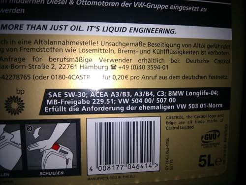

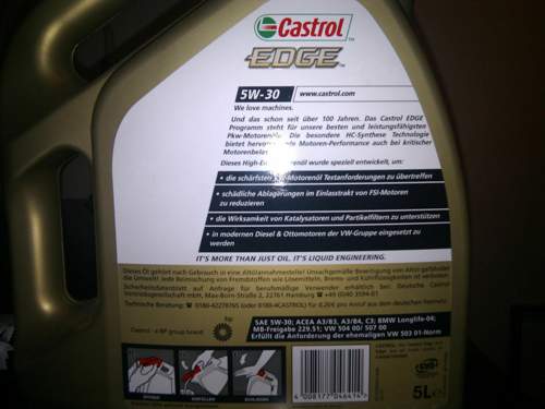

Ich sehe da nichts von den Normen!Auch nicht in den Technischen Datenblatt usw.
Das Castrol EDGE 0W40 hat die MB und BMW Norm aber dafür nicht die VW 504 00 / 507 00 da diese VW Norm an die Visko 5W30 gebunden ist

Anbei noch ein Bild das bestätigt dass das Castrol Edge auch die MB und BMW LL Normen erfüllt!
