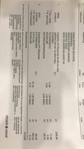

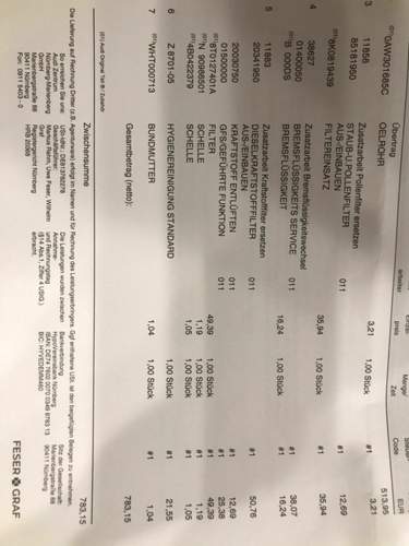

Themenstarteram 18. September 2020 um 22:12
Nach einige Wochen melde ich mich wieder zurück.
Hab die Inspektion mittlerweile hinter mir, mit einem Gesamtpreis von 908€. Leider durfte ich auser dem Motoröl selber nichts mitbringen. Habe Fotos hochgeladen da ist nochmal alles aufgelistet.
