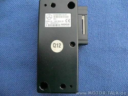

also die halterung ist an der mittelkonsole sichtbar angebracht.
mein onkel hatte gestern die möglichkeit von jemanden das handy 6210 zu leihen um es auszuprobieren.
das handy hatte reingepasst in die schale jedoch wurde nicht erkannt!
was ist ein interface?
Ein Interface ist das eigentliche Steuergerät für die originale FSE. Diese befindet sich bei einem W210 ab Werk im Kofferraum links unter der Radkasten-Verkleidung. Wenn ein Nokia 6210 nicht erkannt wird dürfte noch ein altes Interface mit der Nummer 203 820 32 26 verbaut sein das nur bis zum Nokia 6150 bestimmt ist. Welche Interfaces für welches Nokia Handy gedacht ist findest Du in der FAQ !;)
demnach denke ich mal wenn ein 6210 nicht erkannt wird muß ein 6310 oder 6310i reinkommen und nicht älter oder?
Falsch! Das neuere Interface ist abwärtskompatibel.....nicht umgekehrt! Warum folgst Du nicht meiner Empfehlung die FAQ aufzusuchen? Diese Empfehlung teile ich Dir jetzt bereits zum 3. Male mit und diese haben einige User unter viel Zeitaufwand und Mühen bereit gestellt um Antworten zu finden! Da steht genau drin unter welchen Kriterien eine FSE zusammen gestellt sein muss und auch der SW-Stand des Handy's ist ausschlaggebend. Da wirst Du z.B. sehen dass ein 6210 durchaus den Dienst verweigern kann wenn der SW-Stand älter als 5.02 sein sollte obwohl z.B. ein neues Interface A203 820 25 85 verbaut wäre.
