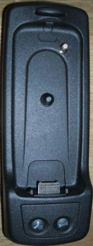

Doch mit der Ladeschale ist es sehr komfortabel, immer ein aufgeladenes Handy, kein zusätzliches Ladekabel "rumfliegen", bester Empfang über Dachantenne, und wenn man mal das "Haupthandy" vergessen hatr, hat man immer noch das Handy in der Ladeschale. Des Weiteren ist das Handy in der Mittelkonsole unsichtbar, kann also immer drin bleiben.
Und genau das bekommt man wunderbar mit dem bereits erwähnten "Autotelefon Online" hin ohne mit nem Zweithandy rummmachen zu müssen und sich durch die Ladeschale den eh' knapp bemessenen Stauraum in der Mittelarmlehne vollzumüllen.

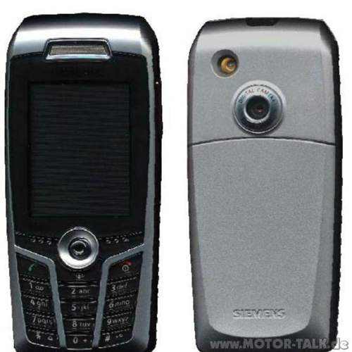

Also das was du da behauptest ist ein Gerücht! Handys mit Antennen Büchse nutzen die Dachantenne :-) Ich hab eins in der Handyschale. Siemens S65 was immer im Auto ist.
Für mich persönlich ist die Kombination mit Multi-Sim sehr komfortabel.
glaubst du das oder weißt du es? Meine Informationen sind andere. Das Vorhandensein einer Buchse allein sagt garnichts.

Anbei die Infoseite von Audi zur Handyvorbereitung (mit Links zu den Schalen und geprüften Handy's)
http://www.audi.de/.../handyvorbereitung.html
